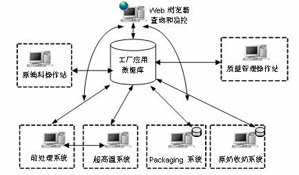

    本系统实施的范围包括原奶收奶系统,前处理系统,原辅料操作站,超高温系统,质量管理操作站以及包装系统。目前各系统分别由不同厂商实施,GE Fanuc Proficy以其开放的系统架构,通过对应于不同系统的开放协议,采集并存储各系统的生产,管理与分析数据,构建完整的厂级生产信息平台。如下图所示:

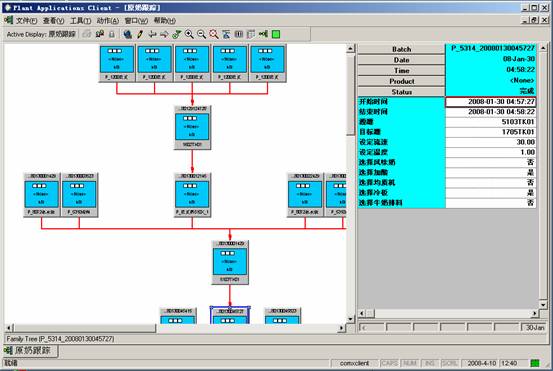

    Proficy Plant Applications Client:通过工厂应用的客户端工具展现生产现状生产状况的监控与追踪。客户端工具提供完整的多种监视与应用分析画面模块,包括报警,停线分析,谱系跟踪,生产事件等,开发过程中只需简单调用对应的模块进行组态即可实现。如图所示为生产跟踪画面,左边的画面中每一个模块代表某一生产单元上的某一批次,不同批次之间的族谱关系的通过带箭头的曲线进行连接,形象的展示了批次流转的源头和去向;选中任一批次,右边的批次生产信息画面中将展示该批次生产及流转的具体信息,包括批次号,批次执行的状态,开始时间,结束时间,流转的源头和目标,生产过程参数等相关信息。
