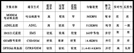

GPRS与其它通迅方式综合比较表:

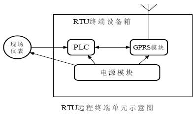

l 远程终端单元(RTU)
    远程终端单元RTU 分散的分布在供水管网的遥测点上,主要由F2100 GPRS模块、电源、天线、PLC 的CPU 及各种I/O 模板及后备电池、机箱等几部分组成。远程终端单元RTU与现场设备的开关量、模拟量信号相连,进行数据采集、处理、存储并通过GPRS 网络与调度中心传送数据,接收并执行上位机的命令。
具体功能如下:
RTU 机箱:安装于遥测点现场,为壁挂式,具有防盗功能(包括GPRS 模块天线),其固定螺丝置于箱体内,设置门锁,箱体内具有220V 交流电(如井下无条件具备220V电压,可考虑蓄电池、锂电池等能满足终端产品电压需求的供电装置),信号输入输出接线端子,设置交流进线空气开关,如有条件可配备一220V 交流电插座(检修时方便使用)
PLC:使用西门子、三菱、欧姆龙等知名品牌
提供4 路4-20mA 模拟输入、6 路开关量输入、4 路开关量输出,无需监控中心控制,可自行进行测量,并保存累积数据系统;
具有实时时钟功能(可通过监控中心设定校准),采集到的数据以时间为顺序,以5分钟/每次的密度,能在RTU 端存储一天的历史数据,程序、参数、历史数据具有掉电保护功能;
定时上报:把从仪表采集到的数据,以定时(整5 分钟报一次)方式上报;
实现数据点播:可以响应各监控中心发出的查询请求,将实时时刻或历史时刻的数据发给监控中心,数据可发给多个监控中心;
输入信号损坏时发出报警信息;
当系统上电复位,或系统运行、通信发生异常死机复位(看门狗复位)时,系统根 据复位类型不同进行复位处理,保证系统正常工作。
可为一次仪表(两线制,三线制)提供24V 电源,具有一次表供电功能。
F2100 GPRS模块:其核心使用SIMEMS MC39I无线模块,内嵌TCP/IP协议,
支持900/1800 MHz系统,提供RS-232或RS-485自选接口,支持各种非TCP/IP终端设备数据的透明传输,可上电即自动拨号上网,一直在线,自检测假拨号现象,掉线可自动重拨。带自主开发的主控电路和硬件看门狗,保证电路的可靠工作,并可根据用户需要进行远程在线维护。
(可选的备用冗余功能)调度中心可以设一主一备两个中心(即有一主一备两个IP地址),平时RTU端的GPRS模块只与调度中心主中心(主IP地址)联系,当主IP地址联系不上时,RTU端的GPRS模块能自动与备用IP地址联系,切换到备用系统进行工作,当主IP地址系统恢复正常,关闭备用IP地址系统时,能恢复到主IP地址系统进行工作(最多可以和5个中心同时通信)。

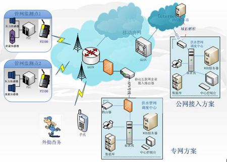

组网方案如下:
A、公网方案:
中心用一个服务器组作为中心接收,中心采用ADSL 等INTELNET 公网连接,采用公网固定IP 或者公网动态IP+DNS 解析服务。此种方案先向INTERNET 运营商申请ADSL等宽带业务。
1) 中心公网固定IP:监控点直接向中心固定IP 发起连接。运行可靠稳定,推荐此种方案。(当然固定IP 费用比较贵,视客户财力决定)
2) 中心公网动态IP+DNS 解析服务:大部分IP 都是动态的,而且费用相对便宜。
客户先与DNS 服务商联系开通动态域名,动态域名解析软件网址如下:(可以先申请免费的二级域名)
88IP解析http://www.88ip.cn
监控点先采用域名寻址方式连接DNS 服务器,再由DNS 服务器找到中心公网动态IP,建立连接。此种方式可以大大节约公网固定IP 的费用,但稳定性受制于DNS服务器的稳定,所以要寻找可靠的DNS 服务商。
B、专网方案:
根据客户内部网对网络安全的特殊要求,决定采用中国移动GPRS网络的专用APN形式入网,每个SIM卡绑定固定内部IP,拥有独立上网APN名,其特点如下:网内分配专用的APN名,普通用户不得申请该APN 。用于GPRS 专网的SIM卡仅开通该专用APN,限制使用其他APN,也限制网外SIM卡使用专网APN。专门由移动公司机房牵出专线联接中心服务器组。这种方案安全性和稳定性大大提高,但费用比较高。
中心采用APN专线, 所有点都采用内网固定IP
u 客户中心通过一条2M APN专线接入移动公司GPRS网络,双方互联路由器之间采用私有固定IP地址进行广域连接,在GGSN与移动公司互联路由器之间采用GRE隧道。
u 为客户分配专用的APN,普通用户不得申请该APN。用于GPRS专网的SIM卡才能进入专网APN,防止其他非法用户的进入。
u 用户在内部建立RADIUS服务器,作为内部用户接入的远程认证服务器(或在APN路由器内,启用路由器本地认证功能)。只有通过认证的用户才允许接入,用以保证用户内部安全。
u 用户在内部建立DHCP服务器(或在APN路由器内,启用DHCP功能),为通过认证的用户分配用户内部地址。
u 移动终端和服务器平台之间采用端到端加密,避免信息在整个传输过程中可能的泄漏。
双方采用防火墙进行隔离,并在防火墙上进行IP地址和端口过滤。
此种方案无论实时性,安全性和稳定性较前一种方案都有大大提高,适合于安全性要求较高、数据点比较多、实时性要求较高的应用环境。在资金允许的情况下之最佳组网方式。
