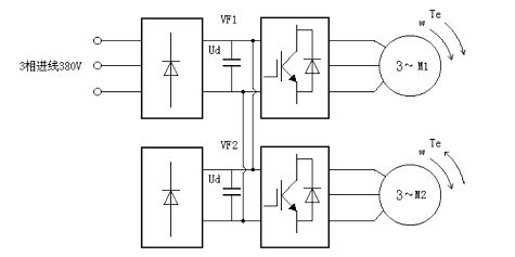

  图1接线是典型的共用直流母线的制动方式,M1是处于电动状态,M2经常处于发电状态,三相交流电源380V接到VF1上。
图1   共用直流母线的回馈制动方式
  处于电动状态的电机M1上的变频器VF1端,而VF2则通过共用直流母线方式与VF1的母线相连。在此种方式下,VF2仅做为逆变器在使用,M2处于电动时,所需能量由交流电网通过VF1的整流桥获得;M2处于发电时,反馈能量通过直流母线由M2的电动状态消耗。

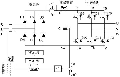

  双PWM控制技术打破了过去变频器的统一结构,采用PWM整流器和PWM逆变器提高了系统功率因数,并且实现了电机的四象限运行,这给变频器技术增添了新的生机,形成了高质量能量回馈技术的最新发展动态。
  图2所示为采用PWM整流的电压型变频器的系统构成图。它的主回路是普通的三相桥式电路,在电源输入侧接有滤波电感,以便使输入电流为正弦形。采用直流电压、输入电流双闭环控制。电流控制常采用追踪方式PWM,直流电压的控制采用比例积分PI控制。通过追踪式PWM技术,使用具有滞环比较器,使得实际电流锯齿状地追踪设定电流的变化。设定电流的波形是电源电压波形,为正弦形,其相位和电源电压同相位,同时相位也可以视需要而调整。设定电流的大小由直流电压调节器决定。直流电压调节器的输入为直流电压的误差信号,即直流电压的设定值和检测值之差。采用PI控制可以实现直流电压的无静差。
图2   双PWM控制的变频器构成图

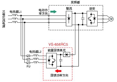

  1.4.2能量回馈单元
  能量回馈单元的作用,就是取代原有的能耗电阻式制动单元,消除发热源,改善现场电气环境,可减少高温对控制系统等部件的不良影响,延长了生产设备的使用寿命。同时由于能量回馈单元,能有效的将变频器电容中储存的电能回送给交流电网,供周边其他用电设备使用,则可节约生产用电,一般节电率可达20%~40%左右。
  能量回馈单元已经有非常成熟的产品,如安川公司的VS-656RC5、日本富士公司的RHR系列和FRENIC系列电源再生单元,它把有源逆变单元从变频器中分离出来,直接作为变频器的一个外围装置,可并联到变频器的直流侧,将再生能量回馈到电网中。
  能量回馈单元是带有再生功能和制动功能的能量回馈单元,与变频器配合使用,可以发挥出超群的节能效果。与制动电阻单元相比,VS-656RC5不仅节省空间,而且其制动效果更加明显。VS-656RC5的典型应用是在起重机、升降机、电梯、离心机、卷绕机等大功率反馈负载。
  能量反馈单元具有如下特点:
  (1)降低运行成本,包括减少电能损耗、提高功率因数、改善电网运行质量等;
  (2)提高制动能力,如果以传统的标准制动电阻器与变频器的组合,制动力矩大约为120%额定力矩/10s,10%ED;而VS-656RC5与变频器的组合,制动转矩则提高到150%额定转矩/30s或者100%额定转矩/1min(25%ED)或者80%额定转矩/连续再生。
  能量回馈单元的接线方法如图5所示。
图5   能量回馈单元接线
  图5中,电抗器L1的作用是电源协调用,而电抗器L2的作用则是电流抑制用。当电机处于电动状态时,电动功率方向是从三相电源经变频器的整流桥流出;当电机处于发电状态时,发电功率方向则是从变频器的中间回路经能量回馈单元流向三相电源。

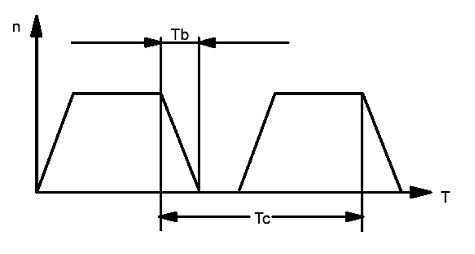

  这里必须指出,制动使用率是根据负载的实际情况选定的,不同的工艺条件,ED%就不一样。图6为制动使用率的示意。
图6   制动使用率
  这里以典型的升速、保持、降速为一个过程,从前一次减速制动到现在的减速制动为一个周期Tc,减速时间即制动时间为Tb,则制动使用率就是由以下公式计算:
  ED%=(Tb/Tc)×100%

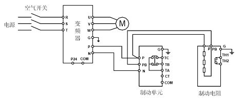

  图7所示就是适用于用户选用的普通制动电阻。只要确保制动电阻的功率和散热条件良好,并不至于发生火灾隐患的情况下,就可以选用无保护型接线。
图7   无保护型制动单元配线
  图7中,制动单元以艾默生TDB系列为例,其端子说明如下:P为直流母线正端,N为直流母线负端,可以输入的电压规格为DC600V/40A;PB为制动电阻的一端,另外一端为P,接输出制动电阻;G为制动单元接地;TA/TB/TC为故障继电器的公共点、常闭点和常开点,可以接交流220V/10A或直流30V/1A以下的控制回路。

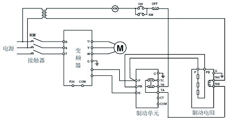

  图8的接线就是通过进线接触器来保证变频器与制动单元的电气安全,也就是说当制动单元发生故障(TA/TB动作)或者制动电阻热保护(TH1/TH2动作),立即切断接触器KM,变频器和制动单元就处于安全保护状态。
  采用接触器保护型的接线方式必须确保制动单元的动作触点和制动电阻的热触点处于有效的状态内,否则容易导致接触器不动作或频繁动作,反而造成系统损坏。

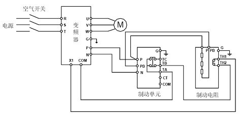

  图9的接线就是通过定义控制端子为变频器的保护功能时封锁变频器的电压输出,也就是说当制动单元发生故障(TA/TB动作)或者制动电阻热保护(TH1/TH2动作),变频器的控制端子X1就处于有效接通的状态,变频器就认为外部设备故障,显示故障报警代码并停止输出。这种功能是利用变频器特有的对输入外部设备的故障监视功能。
