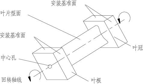

  叶片测量仪工件坐标系的建立:在理想情况下,工件坐标系与叶片测量仪的固有坐标系重合。叶片的理论数据均为工件坐标系下的坐标。叶片的安装基准是叶根和叶冠。如图2所示,叶片的基本形状及安装基准。测量叶片时,由于当前测得的坐标点均为叶片测量仪坐标系下的点,为找正待测叶片工件坐标系的位置,软件通过测量叶片的叶根或叶冠的实际位置坐标建立工件坐标系。实现将叶片测量数据由叶片测量仪坐标系转换为工件坐标系。为叶片测量仪后续数据处理和误差分析奠定了基础。
图2   叶片的基本形状及安装基准

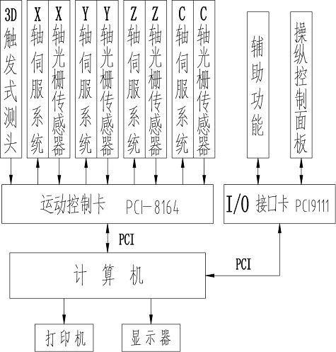

  叶片测量仪系统硬件主要是由计算机、运动控制卡、伺服驱动系统、光栅传感器、三维触发式测头、I/O接口、显示器、打印机及辅助功能等部分组成。如图3所示,叶片测量仪系统图。
图3   叶片测量仪系统图
  运动控制卡采用Adlink公司4轴控制的伺服/步进运动控制卡PCI-8164,它是运动控制部分的核心,运动控制卡与伺服驱动系统和光栅传感器以及三维触发式测头相连。其主要功能是控制各轴(X、Y、Z和C轴)伺服电机的协调工作。伺服运动系统采用安川小惯量伺服电机,分别用于控制X、Y、Z三个轴的运动,回转轴C轴采用了安川直接驱动的伺服电机,用于控制C轴的回转运动。避免了机械减速器中回程差的影响。光栅传感器采用了雷尼绍反射式光栅尺,精度为0.1,用于检测X、Y、Z轴位置信号;对型线的测量采用雷尼绍3D触发式测头,可在任何方向触发,用于测量叶片,测头信号作为外部触发信号接入运动控制卡中,利用运动控制卡提供的高速位置锁存功能实现实时的数据采集。I/O接口卡也采用了Adlink公司的PCI9111多功能数据采集卡作为I/O接口,该卡提供了16路模拟量输入,1路模拟量输出,16路开关量输入及16路开关量输出等功能。系统中对面板的操作以及一些辅助功能操作等都是通过该接口卡实现的。
  计算机是整个系统的核心部分,它通过驱动运动控制卡和I/O接口卡,来控制硬件部分的运动(如:径向滑板、水平滑板、垂直滑架和回转轴的运动等)。此外它还承担了数据处理、分析计算以及人机交互等工作。并时时显示测量过程和测量结果,处理和打印测量数据。

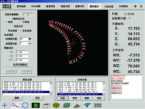

  (6)对叶片型线进行测量
  叶片型线测量过程中测量的截面数越多、测点越密集就越能反映叶片表面的真实情况。在保证测量精度要求的前提下,尽量减少测点的数量。如图5所示,叶片截面型线测量测点的分布。
图5   叶片截面型线测量测点的分布
  测量叶片截面型线时,在自动测量方式下选择数控代码自动生成的方式,生成的测量路径显示在自动测量区,选择“测量”后进入自动测量状态,并将测量结果显示于操作记录区中。如图5所示,叶片型线测量。
图6   叶片型线测量
