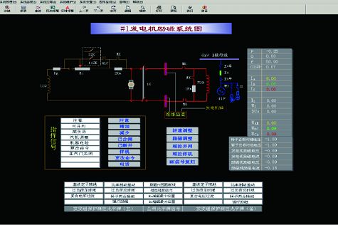

  (2) 运行管理智能化(如图2所示)
  如果某间隔的状态是检修,则系统会将该间隔下的所有装置都标记为检修,在检修状态下,系统不再对装置上传的数据进行处理,同时也不允许用户对该装置进行任何操作。用户可以人工操作,对指定间隔的状态进行修改。

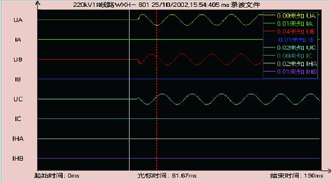

  (4) 故障录波智能分析(原始波形显示)(如图4所示)
  故障录波分析工具提供了简单直观的故障录波数据文件的分析功能。对故障进行还原,再现故障情况,以便继保工程师能够根据故障分析的结果,正确分析事故原因,及时处理事故,评价继电保护和断路器设备的运行及动作情况。
