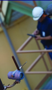

    位于美国华盛顿Cherry Point的BP冶炼厂是为铝加工业提供煅烧焦炭的最大供应商。该厂已在储油站以及公用工程中应用了35台无线变送器,并在柴油机上安装了无线网关用以接收无线信号。图中所示无线变送器用来监测煅烧炉风机轴承温度。
