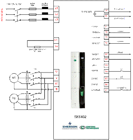

    Commander SK系列变频驱动器SK6402变频驱动器电气原理如图2所示。因为变频驱动器同时驱动两台电机,因此在设置参数时需注意电机电流需设为两台电机的电流之和,即190.6A,不选用矢量控制而是选用V/F控制模式。

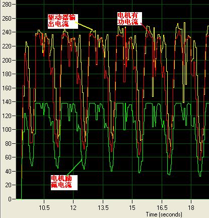

    (1)堵转故障现象。该混煤机系统运行时,由刮刀将煤排除筒仓。因为煤块大小不均匀,或者由于天气原因造成的潮湿等情况,刮刀受力不均匀,这导致电机负载不稳定,电流在90~120A范围内波动,当电机以低速运行时(3HZ以下),如果负载过大,导致刮刀卡住,驱动器输出电流过大,驱动器将自动对电流进行限制,降低电流大小。通过软件CTscope检测电流状态,堵转电流监测波形如图3所示。 此时,当刮刀卡住,电机无法转动时,驱动器最大输出电流可达250A。之后,驱动器将会限制电流输出,当降到0A时,再次提升电流输出。当出现此种情况后,如果任其发展,驱动器将显示“OVL.d”,对过载电流进行积分累计,直至出现 “It.AC”过流报警故障,致使系统停产。
图3 电机堵转时监测到的波形
    (2)堵转原因分析。由于我们采用V/F控制模式驱动电机运行,当电机低频运行时,驱动器输出的电压较低,受电动定子绕组电阻所引起压降影响,无法给电机提供足够的扭矩输出。

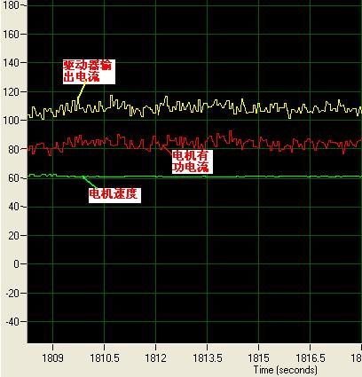

    (3)堵转问题解决。针对这种情况,我们需要增大电压提升以补偿启动转矩,具体参数设置可通过监测电流、电机速度波形选出较佳曲线来确定。驱动器输出电压、频率及电压提升的关系如图4所示。经过调整电压提升值,系统在低频(2HZ)下能够正常运行,图5为监测到的电流、电机速度曲线。电流稳定在90~120A之间,速度曲线稳定,达到了预期目的。
