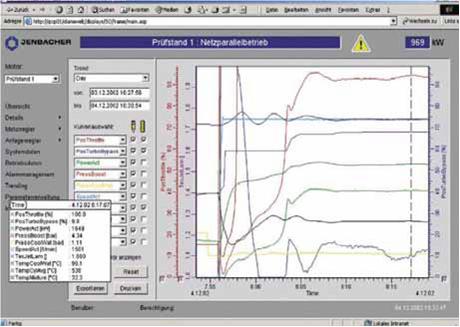

    这套可视化操作系统还包含了一整套准确的报警处理机制,用于运行状态的监控和追踪历史数据的诊断。系统可以将目前状态和历史状态都记录在SQL 数据库中,并且将数据显示在表格中。同时,综合趋势功能将对所记录的数据值进行分析测量,进而提供一个全面的动态函数。集成的参数管理器,根据环境因素的条件,对发电机进行配置和调试。多达1000 个参数值以清晰的树状图显示和管理。如果要执行用户管理,进而自拟访问程序,用户界面就会认可一个权限,并且创建用户识别程序。
    过程图像及测量值以结构化方式显示在屏幕的左边。不同的颜色清晰地表示控制状态。屏幕上会显示用户登录的时间及其权限。全面的趋势功能用于管理当前和历史记录值。

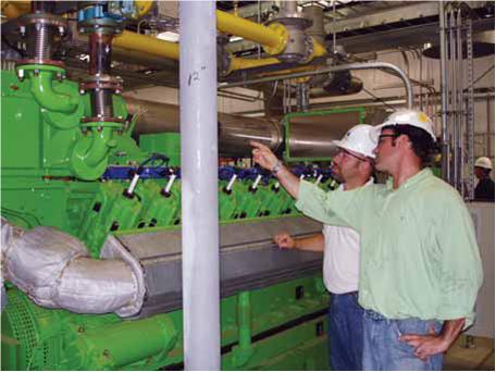

                                  技术人员正在操作Jenbacller 燃气发电机
