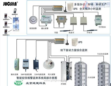

    1、通过JCJ504智能短信报警器可以监测多路模拟或开关信号(最多7路电压信号和4路开关信号或最多11路开关信号),每路信号可以独立定义,如编号、名称、报警内容、上下限设置、位置等等,
    以及接收报警信号的手机号码(只有经过授权的号码才有权限接收和查询当前设备的工作状态)。
    当报警发生时,预先设定好的手机就会在报警发生的很短时间内就会接收到报警信息,不论相关负责人在哪里(只要在手机信号覆盖区),只要手机处于开机状态就会接收到报警信息,这为我们第一时间及时处理突发事件蠃得了宝贵时间,避免了不可预知的损失。
    此外用户通过手机查询功能,随时随地都可以查询到所监测设备当前工作状态,即使用我们不在监测设备旁边,我们也能对设备的运行情况了如指掌;如此周到全面的监测,为我们带来的安全感与便捷感是不言而喻的。
    2、对于监测对象我们可举些例子如:温度方面包括常温库、4度库、-20度冷库,湿度方面如中心机房、动力机房,380V动力电源供应情况、220VAC电源供应情况、漏水监测、重点防火区的火警测测、烟雾报警、生活水、污水处理中各种水位监测、压力监测以及其它监测设备提供的开关信号或变送器提供的模拟信号等等。
    3、监测系统的布线,鉴于考虑到监测点的分散、传输距离较远、监测信号种类较多、现场干扰等诸多因素,所有布线全部采用屏蔽线缆,开关信号与模拟信号每路独立传输,布线走标准桥架,高低电压分开走线,所有布线设计严格按照综合布线相关规定执行,报警器独立安装于标准配电箱内,避免外界各种干扰,确保短信报警器能够长期、稳定工作。如有条件的话,报警的工作电源采用小型UPS或蓄电池,确保不论发生什么状态,短信报警器都能始终处于正常工作状态。
    4、智能短信报警器与各种传感器、监测器工作示意图如下:
