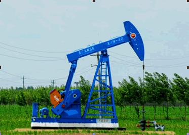

    1 磕头机的工作原理
                                    图1 游梁式抽油机实物图
    如图1,游梁式抽油机实物图所示,当磕头机工作时,驴头悬点上作用的载荷是变化的。上冲程时,驴头悬点需提起抽油杆柱和液柱,在抽油机未进行平衡的条件下,电动机就要付出很大的能量。在下冲程时,抽油机杆柱转而对电动机做功,使电动机处于发电机的运行状态。抽油机未进行平衡时,上、下冲程的载荷极度不均匀,这样将严重地影响抽油机的四连杆机构、减速箱和电动机的效率和寿命,恶化抽油杆的工作条件,增加它的断裂次数。为了消除这些缺点,一般在抽油机的游梁尾部或曲柄上或两处都加上了平衡重,如图1所示。这样一来,在悬点下冲程时,要把平衡重从低处抬到高处,增加平衡重的位能。为了抬高平衡配重,除了依靠抽油杆柱下落所释放的位能外,还要电动机付出部分能量。在上冲程时,平衡重由高处下落,把下冲程时储存的位能释放出来,帮助电动机提升抽油杆和液柱,减少了电动机在上冲程时所需给出的能量。目前使用较多的游梁式抽油机,都采用了加平衡配重的工作方式,因此在抽油机的一个工作循环中,有两个电动机运行状态和两个发电机运行状态。当平衡配重调节较好时,其发电机运行状态的时间和产生的能量都较小。

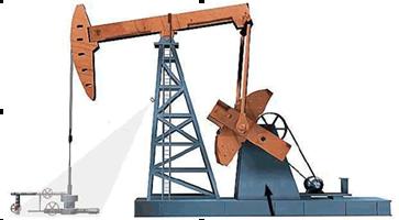

    一方面是再生能量的处理问题,如图2所示,游梁式抽油机运动为反复上下提升,一个冲程提升一次,其动力来自电动机带动的两个重量相当大的钢质滑块,当滑块提升时,类似杠杆作用,将采油机杆送入井中;滑块下降时,采油杆提出带油至井口,由于电动机转速一定,滑块下降过程中,负荷减轻,电动机拖动产生的能量无法被负载吸引,势必会寻找能量消耗的渠道,导致电动机进入再生发电状态,将多余能量反馈到电网,引起主回路母线电压升高,势必会对整个电网产生冲击,导致电网供电质量下降,功率因数降低的危险;频繁的高压冲击会损坏电动机,造成生产效率降低、维护量加大,极不利于抽油设备的节能降耗,给企业造成较大经济损失。
                                 图2 常规曲柄平衡抽油机
    另一方面是冲击电流问题,如图二所示游梁式抽油机是一种变形的四连杆机构,其整机结构特点像一架天平,一端是抽油载荷,另一端是平衡配重载荷。对于支架来说,如果抽油载荷和平衡载荷形成的扭矩相等或变化一致,那么用很小的动力就可以使抽油机连续不间断地工作。也就是说抽油机的节能技术取决于平衡的好坏。在平衡率为100%时电动机提供的动力仅用于提起1/2液柱重量和克服摩擦力等,平衡率越低,则需要电动机提供的动力越大。因为,抽油载荷是每时每刻都在变化的,而平衡配重不可能和抽油载荷作完全一致的变化,才使得游梁式抽油机的节能技术变得十分复杂。因此,可以说游梁式抽油机的节能技术就是平衡技术。

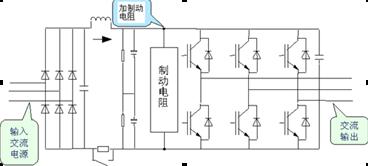

    4.1 变频器加制动单元控制
    如下图3所示:在变频器主回路直流母线两端加制动电阻和制动单元,由于抽油机起动时需要大力矩,上升段也需要大力矩,而在下降段电机处在发电状态。最关建的就是下降段,这个过程是连续运转的,同时随油的稠度,井深,产量调节往复运动次数/MIN,导致电动机进入再生发电状态,将多余能量反馈到电网,引起主变频器主回路直流母线电压升高(此问题在文章第2节提到过),而电能没有流回电网的通路,必须用电阻来就地消耗,这就是我们在变频器上必须使用制动单元和制动电阻的原因,现在大功率变频器一般都可以定制动单元,完全可以达到理想中的控制效果。
    对于上述第一种情况,采用普通变频器加能耗制动单元可较方便实现,这是以多耗电能为代价的,主要因为发电能量不能回馈电网造成。在未采用变频器时,电动机处于电动状态时,从电网吸收电能;电动机处于发电状态时,释放能量,电能直接回馈电网的,并未在本地设备上耗费掉。综合表现为抽油机供电系统的功率因数较低,对电网质量影响较大。

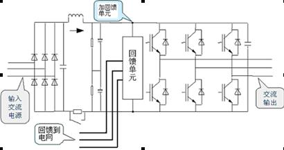

    4.2 变频器加回馈单元控制
    由于在变频器的直流上加制动电阻解决不了实际问题,因为制动电阻的散热解决不了,变频控制柜壳的散热都要解决何况发热的电阻,变频器发热。接通制动电阻的开关管的寿命会在频繁的长时间的开起过程中损坏。钟对第上述情况,为了回馈再生能量,提高效率,可以采用能量回馈装置,将再生能量回馈电网,当然这样一来,系统就更复杂,投资也就更高了。
    所谓能量回馈装置,其实就是一台有源逆变器。按采用的功率开关器件的不同又可以分为晶闸管(SCR)有源逆变器及绝缘栅双极型晶体管(IGBT)逆变器两种,它们的共同特点是可以将变频器直流回路的电压反馈到电网,如下图4所示。
    加装能量回馈单元的变频器适用于交流50HZ,额定电压380V或660V的异步电动机和永磁同步电动机,实现软起动,软停车和调速运行过程控制。具有起动电流小、速度平稳、性能可靠、对电网冲击小等优点,可实现上下速度任意调节和闭环控制运行;用户可根据油井的液位、压力确定抽油机的冲机、速度和产液量,降耗节能,是高泵效;使设备减少磨损,延长使用寿命,高效节能低成本,实现在最大节能状态下的自动化运行。

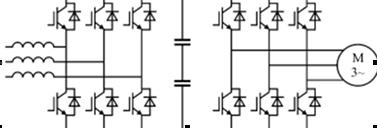

    4.3 四象限变频器技术控制
    对于第一种情况和第二种情况,必须妥善的处理电动机发电状态产生的电能,必须将其反馈到电网,否则通过调节抽油机的冲程节省的电能可能不能抵消变频器制动单元消耗的电能,造成变频运行时反而耗能,与节能的目标背道而驰。为了解决这个问题,有必要对普通变频器进行改造,在结构上引入双PWM结构的变频器如下图5所示,保证发电状态产生的电能回馈电网;在控制方法引入自适应控制以适应游梁式抽油机多变的工作环境。
                                  图5 四象限运行变频器主电路
    4.3.1 四象限变频器工作原理
    当电机工作在电动状态的时候,整流控制单元的DSP产生6路高频的PWM脉冲控制整流侧的6个IGBT的开通和关断。IGBT的开通和关断与输入电抗器共同作用产生了与输入电压相位一致的正弦电流波形,这样就消除了二极管整流桥产生的6K±1谐波。功率因数高达99%。消除了对电网的谐波污染。此时能量从电网经由整流回路和逆变回路流向电机,变频器工作在第一、第三象限。
    当电动机工作在发电状态的时候,电机产生的能量通过逆变侧的二极管回馈到直流母线,当直流母线电压超过一定的值,整流侧能量回馈控制部分启动,将直流逆变成交流,通过控制逆变电压相位和幅值将能量回馈到电网,达到节能的效果。
    采用带有PWM控制整流器变频器具有四象限运行的功能,能满足各种位势负载的调速要求,可就电机的再生能量转化为电能送回电网,达到最大限度的节能的目的。不仅如此,它还可减少电源的谐波污染,功率因数可接近于1,是一种真正的“绿色”变频器。整流器变频器
