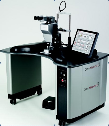

  OptiMedica公司基于NI图形化开发平台开发了诊治糖尿病视网膜症的新型激光治疗仪。激光治疗主要是通过瞄准发射激光脉冲,封闭微血管瘤及不正常血管渗漏。由于手术的复杂性和精密性,近35年来这种激光瞄准发射都是由医生手动控制的。基于LabVIEW FPGA和NI R系列设备的革新性激光治疗平台,通过一个高精度、自动化的控制系统,辅助医生以一定的模式每次瞄准发射多个激光脉冲,从而加快手术的速度、减少疗程数。
    Figure 1. The PASCAL Photocoagulator from OptiMedica was prototyped and deployed using LabVIEW and LabVIEW FPGA on a NI R Series intelligent DAQ device.
   OptiMedica的研发团队具有一定的LabVIEW开发经验,为了缩短产品开发和认证周期,他们决定使用LabVIEW FPGA和NI R系列智能数据采集设备,消除了板级设计、硬件验证等大量工作。通过图形化开发环境和商业化硬件平台,开发团队快速有效地开发出治疗仪的原型系统,并成功地将系统功能展示给潜在的投资者。由于R系列设备中内置FPGA,这种硬件解决方案提高了系统的可靠性,而且更易于获取FDA认证。使用可编程FPGA而非定制ASIC芯片将开发时间减少了30%。

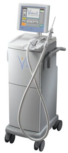

  Sanarus是一家医疗设备起步公司。他们计划开发一种革新型的手术设备Visica2治疗系统(简称 V2),通过液氮冷冻杀死门诊病人的肿瘤。V2设计目标是一种可放置在医生的办公室或者诊所里使用的仪器。治疗过程包括无痛的局部麻醉和实时-超声定位病灶。治疗处理持续时间约为10到20分钟,通过一个小切口冷冻和杀死目标组织。术后病人也无需封针。
  Figure 2. The Visica 2 from Sanarus Medical was prototyped and deployed using LabVIEW and the CompactRIO embedded platform.
  为了赶上产品发布的时间表,开发人员计划四个月内开发出V2系统工作原型。此外,根据投资人要求,他们还需尽快的生产V2以满足市场的需要。为设备编写固件并开发一个定制的电路板周期很长。一旦固件或者软件层出现问题将会导致额外的延迟,这对于保证整个项目的进度是一个不利因素。由于V2是医疗仪器设备,它要求设备不可包含任何有损于系统性能的固件和软件错误。如果设备不能通过510(k)认证所需的消耗性测试,整个项目就会失败,并且V2不能投放市场。基于这些要求,V2需要一个非常可靠的开发方案。
  开发人员决定采用商业化嵌入式原型平台CompactRIO来进行项目开发。CompactRIO系统包含一个400 MHz的嵌入式微处理器,以太网控制器,以及背板上的3百万门FPGA。他们在嵌入式控制器中运行液氮泵和纯阻性加热部件的控制算法,在FPGA中管理控制这些设备必要的输入/输出信号的接口,这种资源配置使得原型化构建和最终系统发布在编程模式上非常相似。在很短的时间内开发人员就用它设计和验证了V2的功能。使用CompactRIO的好处显而易见——使用定制的方案需要数月的时间,而NI的方案只用了几周时间。
  此外,使用定制的固件,新的需求导致繁琐的更新工作。使用CompactRIO的平台,他们能够不费力的修改代码。比如,用户交互需要使用触摸屏而不是键盘和LED灯,于是开发人员在Windows下使用LabVIEW开发了触摸屏控制程序。通过LabVIEW的共享变量技术,能够简便地管理触摸屏和CompactRIO之间的数据传递。由于开发平台非常灵活,在有新的功能需求提出时,开发进程也没有耽误。
  由于CompactRIO已经通过EMC认证,这也保证了他们在原型验证的时候无需考虑专门的EMC相关设计。
