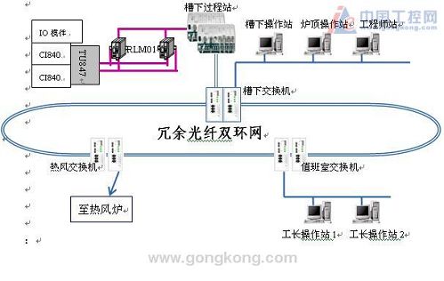

    改造后,采用ABB公司的Industrial IT  AC—800F工业用集散过程控制系统(DCS),硬件系统全部更换。软件方面,操作系统为Windows XP,组态软件和监控软件升级为Industrial IT V8.1,分别为CBF和Dgivis。所有的上料程序进行优化、改进。系统配置图络如图
    改造后的上料系统,AC-800F是ABB集团自动化总部推出的一种具世界领先水平的全能综合型开放系统,该系统融传统的DCS和PLC优点于一体并支持多种国际现场总线标准。它既具备DCS的复杂模拟回路调节能力、友好的人机界面(HMI)及方便的工程软件。又同时具有与高档PLC指标相当的高速逻辑和顺序控制性能。系统既可以连接常规I/O,又可连接Profibus、FF、CAN、MODBUS等各种现场总线设备。控制器AC-800F为冗余配置,从AC800F现场控制器的Profibus模件(FI830)出来的Profibus DP线经过了冗余连接模件 (RLM01),与S800I/O站的CI840进行连接,Profibus DP现场总线采用了冗余方式,通讯方式采用冗余的光纤双环通讯,保证了数据通讯的可靠性。

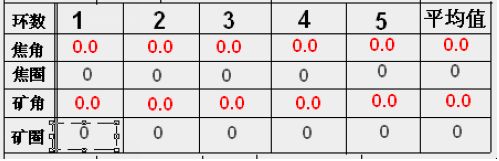

    1.3炉顶布料过程
    炉顶布料在程序中将焦、矿分开。当通过料罐射源检测到料罐料种为矿时,就用矿焦设定的布料角度和相应圈数,料罐料种为焦时,就用焦设定的布料角度和相应圈数。采用多环布料,每一种料都要从第一环第一个角度开始检测,布完相应的圈数后,到第二环,仍然从第一个角度开始,布设定的圈数,依此类推,直到走完设定的圈数为止。多环不同角度布料使无料钟炉顶遵循了布料要发展中心、抑制边缘的原则,确保炉料和煤气流的正常分布,充分起到了无料钟炉顶的上部调剂作用。

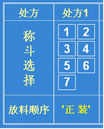

    七个称斗可根据要求任意选择,一车可以是一种或多种料经皮带入中间斗。同时,选择七个称斗的放料顺序,即开闸门顺序,可设为“正装”或“倒装”。称量斗闸门按选择顺序,一个称斗开门放空并关门后,下一个称量斗动作。七个称斗的任意选择,在装料方法中实现。称斗选择方式见下图。
    装料主程序。装料主程序完成一批料的矿运行,如SS!JJ!或S!JJ!中的S,可以根据车数进行选择,不同车数有不同的矿的配料,如第一种装法中和两车矿可以选择不同的称斗产,在装料方法设定中实现,这种不同的配料方式我们设定为20种,即有20个处方,足以满足生产要求。
