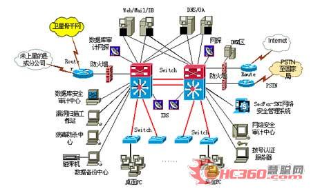

    网御神州SecFox安全管理系统部署简单,只需要选择一台合适的服务器,确保被监控网络IP可达,一次性将软件系统安装好即可使用。系统实施无需修改现有的网络拓扑环境,无需另外安装数据库或者WEB服务器等附加系统,无需在被监控设备上安装代理或者探针。
    SecFox安全管理系统部署示意图
