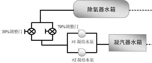

    凝结水泵是发电厂凝结水系统的重要设备,单元机组中共有两台凝结水泵,以一用一备的方式将凝汽器中的凝结水经过除氧器上水调节门送入除氧器水箱。传统的凝结水泵大多采用工频运行方式,在凝结水泵出口通过两个并列且不同大小的调整门控制除氧器上水流量。正常负荷时,30%调整门全开,依靠70%调整门控制除氧器的上水量。如图1所示。
                                   图1   凝结水泵控制系统图
    虽然机组设计采用30%调整门全开的方式来消除截流,但是70%调整门的截流损失依旧很大,这导致凝结水泵运行经济性差,当机组非满负荷运转时,由于截流而损失的能耗更高;不仅如此,由于截流作用产生的剧烈振动,也使管道、阀门等设备处于恶劣的运行工况之下,使用寿命大大缩短。安装在调整门上的ABB公司TZID-C智能定位器,由于振动引起的反馈杆脱落甚至定位器损坏的故障屡见不鲜,多次更换、维修定位器更是提高了生产成本。所以,这种控制方式很不经济,需要在保证机组安全生产的情况下,进行技术改造,来提高运行的经济效益。

    凝结水泵变频改造要在保证除氧器水位调节品质不变并可以在掉泵、断水事故发生时做出正确反应的前提下进行升级改造。改造利用现有的设备与系统,在原两台凝结水泵上,加装一台高压变频器,正常使用时通过高压变频器带动一台凝结水泵运转,另外一台凝结水泵则不通过高压变频器而直接工频方式备用,当高压变频器跳闸后,备用凝结水泵以工频方式立即启动,将凝结水打至出口母管,以保证在变频器跳闸时除氧器上水的稳定。
    在凝结水泵的出口,使用大小两个气动调整门将母管分成并列的两个管道向除氧器上水,即30%和70%除氧器上水调整门。两个调整门的开度由除氧器上水调整门调节站总指令计算出。一台凝结水泵工频运转时,出口压力高、流量大,所以这两个门不能同时全开,一般工况下,30% 调整门全开以减小截流损失,依靠70% 的调整门进行截流调节。此次变频改造目的是希望能通过变频器调节转速来保证除氧器上水量,而两个调整门全开以减少调整门处的截流损失。所以在使用变频器上水时,设计除氧器上水调整门调节站给出95%的总指令。95%的位置既可以使得调整门的截流损失最小(实验证明,95%-100%的调整门开度,对应的凝结水泵电流变化为1A-2A,所以95%位置可视为全开,且截流损失最小),也可以使得调整门关闭的响应速度最快。
    同时,在正常工况下调整门处于全开位置,如果发生变频器故障瞬间,另一台凝结水泵瞬间启动,大量的凝结水通过几乎全开的调整门,那么除氧器水位将很难保证,所以,必须在变频器故障跳闸的瞬间关除氧器上水调整门到合适的位置,才能阻止凝结水瞬间大量涌入除氧器。这个合适位置的计算需要通过运行人员的经验值曲线试验得出。

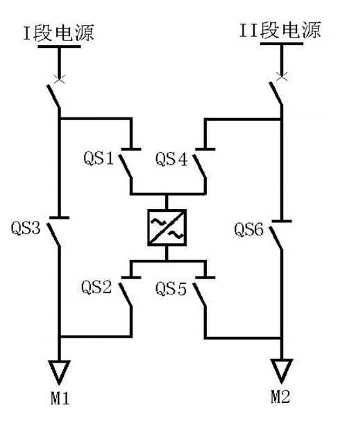

    图2显示了凝结水泵采用一拖二手动工/变频切换控制方案。
                            图2   一拖二手动工/变频切换控制方案
    所谓一拖二手动工/变频切换方案,是指#1、#2凝结泵共同采用一套变频调速装置,可以带其中任意一台设备运行。QF1、QF2为两个高压合闸开关,QS2和QS3之间、QS5和QS6之间存在完全机械互锁;QS1和QS4之间、QS2和QS5之间均存在电气闭锁和逻辑闭锁关系,防止变频器输出侧与6kV电源侧短路等严重事故。该方案在满足凝结泵一用一备运行方式的前提下,提高了变频设备的利用率,从而保证系统具有良好的节能效果。同时,系统可以通过高压隔离开关QF1、QF2,通过倒泵操作实现两台凝结泵运行方式的转变。
    正常状态时,通过运行人员就地倒闸实现对#1、#2号凝结水泵的工、变频选择,当QS1和QS2闭合时,QS3被机械互锁为断开方式,#1凝结水泵即为变频方式待机状态,当运行人员发送启泵指令时QF1高压合闸开关闭合,电路接通,此时#1凝结水泵变频运行。同时手动倒闸QS4和QS5处于断开状态,QS6闭合,#2凝结水泵工频备用。当倒泵指令发出或者变频器发生故障时,QF1断开,QF2闭合,从而无扰切换至#2凝结水泵工频运行状态。

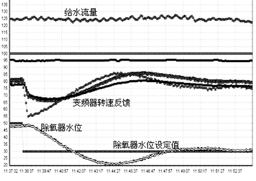

    变频调节定值扰动:试验前,首先记录了主调回路的K、KP、Ki、Kd参数分别为:0.03、2.8、0.25、0.05;机组工况为:机组负荷450MW、调整门开度稳定在95%。试验中,当给出 -100mm的扰动时,系统水位曲线发生了周期性震荡,偏差在30分钟内无法自动调节到稳态,周期性震荡明显,水位变化范围在125mm之间,立即停止试验。
    从水位曲线上可以分析出,应该适当的增大积分环节与比例系数,来增强积分作用,消除静态偏差,微分作用应当放小,避免超调引起的震荡发生。将主调回路K、KP、Ki、Kd参数逐渐调整到:0.047、4.86、0.32、0.01,同时增大辅调强度,加快辅调节回路对凝结水系统内扰的抵抗能力。通过多次修改参数后,得到的调节效果如图3所示。
                                     图3   水位调节曲线图

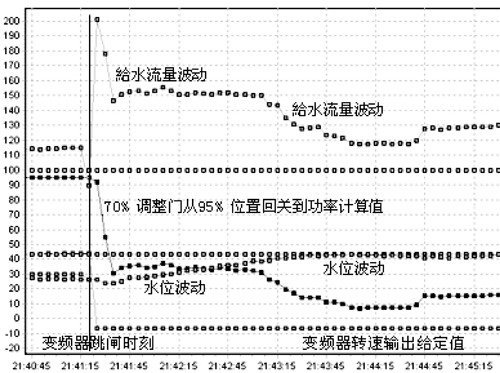

    变频器跳闸切换扰动:#2凝结泵变频自动投入情况下,模拟变频器事故跳闸。系统联锁自动启动#1工频泵运行,凝结水调节变频自动切换至除氧器上水调整门控制并自投自动。整套动作在由DCS自动完成,稳定时间控制在一个周期内;水位最大波动幅值140mm,小于150mm合格的要求;稳定时间6分45秒,满足10分内稳定的要求。这说明通过定值扰动得到的参数值符合变频器跳闸切换扰动的试验要求。试验曲线如图4所示。
                             图 4   变频器跳闸切换扰动的试验曲线图

    在机组50%负荷凝结水变频泵跳闸试验时,通过对变频泵跳闸瞬间凝结水流量的研究发现,在第12秒调整门PID调节站投入自动的瞬间,即凝结水流量从大流量到小流量的变化瞬间,此时流量曲线斜率(曲线示意可参照图4),导致PID输出参数也非常大,很容易出现PID的超调,这个时候投自动会对系统的扰动很大。研究发现,如果功率经验值足够精确,通过将调整门置于强制跟踪位可以使凝结水泵切换时扰动最小。通过试验,将调整门强制跟踪功率经验值的时间从12秒延长至25秒后,调门投入自动的瞬间PID参数输出值明显变小,从而真正实现了凝结水变频泵跳闸的无扰切换,为机组稳定运行奠定了可靠的基础。
