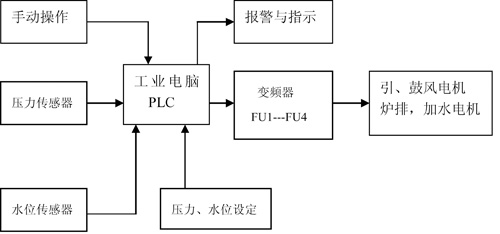

    (2)对气压控制方式进行改造
    目前锅炉输出汽压是采用人工控制方式。由于司炉工的工作经验、技术水平不同,工作责任心不一样,因而造成供汽质量的差异。
    采用工业电脑(PLC)和压力传感器,实时对汽压进行监视,并通过变频器对引、鼓风炉排电机转速进行实时控制,可以将锅炉输出汽压控制在给定汽压的正负0.01MP范围内。同时将原来的锅炉输出汽压0.8-1.0MP降到0.5-0.6MP以下。(根据需要设定)采用这种控制方式其压力平稳。供汽效果将比经验丰富,技术较高,责任心强,精力集中的司炉工操作的效果还要好。
                                     图1   原来示意图
3 主要效果:节能、环保、安全
   (1)由于采用恒压、低压供气后,供汽压力降低,可以大幅度降低供汽管道温度,热量损失减小。同时,炉膛内温度也有所降低,锅炉本身热量散失也有所减少。
   (2)由于采用恒压,低压供气,且连续运行,大部分时间引,鼓风机处于低速运行状态,因而使得高温烟气在锅炉中停留时间较长,高温烟气可以和工质进行较为充分的热交换,获得了较高的锅炉热效率。炉排速度可以和引,鼓风机同步调节,做到煤的充分燃烧。多挡位,可供选择炉排速度,以适用不同煤质,不同煤层厚度。
   (3)引,鼓风机处于低速运行状态,排烟温度大幅度降低,减少环境污染。有效的降低了噪音。
   (4)引,鼓风机处于低速运行状态,有效降低了电能消耗。
   (5)低压供气后,安全隐患进一步减小。
   (6)不再频繁开停锅炉和调整节汽阀,减少了不必要的劳动。
   (7)引,鼓风机风量比可以用PLC调整,确保炉膛负压。
    引,鼓风机风门可以全开,有效地提高了风机效率。
    总之,改造后收到了节煤15%、节电35%以上;安全,降低劳动强度的较好效果。
