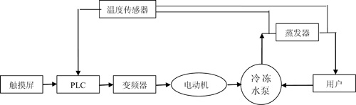

2.1 冷冻水系统
    系统采用定温差变流量的方式运行,在保证最末端设备冷冻水流量供给的情况下,确定一个冷冻水泵变频器工作的最小工作频率作为水泵运行的下限频率并锁定;将电动机工频设定为上限频率,改变变频器频率就可以调节系统的流量。另一方面,在系统运行时,由于低温冷冻水温度取决于蒸发器的运行参数,一般冷冻水出水温度设定为8-10℃,因此,只需控制高温冷冻水(回水)的温度,即可控制温差。为了确保冷冻水的出水回水温差在设定的范围内,方案采用温度传感器在冷冻水入口测量水温T,并与PLC、变频器及水泵组成闭环控制系统,将冷冻水回水温度控制在△T(一般取5-7℃)。当负荷发生变化,回水温度跟着变化,控制系统跟着温差的变化调节水泵的转速从而调节系统冷冻水的流量,直到满足新的负荷对冷冻水流量和温差要求。
                                 图1   冷冻水系统闭环控制框图
    当水源热泵系统首次起动时,电机在工频下全速运行,冷冻水系统充分循环一段时间,然后再根据冷冻回水温度对频率进行无级调速。其目的是促进冷冻水的流动,保证换热效果。

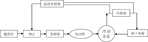

2.2 冷却水系统
    水源热泵系统采用温度不变的地下恒温水源作为冷凝器的冷却水源,负荷变化,冷凝器散发的热量也会变化。取冷凝器两侧冷却水的温度作为控制参数,维持温差不变,采用温度传感器、PLC和变频器及冷却水泵组成闭环控制系统,调节冷却水泵的转速,从而调节冷却水流量跟随热负载变化。系统在满足冷却需要的前提下,可以避免水泵全功率运行,达到节电的目的。
                              图2   冷却水系统闭环控制框图

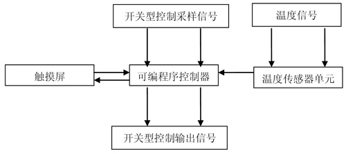

3.2 控制系统硬件配置
    根据系统分析和控制要求,系统安全运行要求控制端计有:系统启动/停机按扭2个,压缩机排气温度保护2个,高、低压保护4个,内部温度过高保护2个,油压差保护2个,电机过流保护6个,水泵电机保护4个,水流继电器2个,出水温度过低保护1个,电源相序保护2个,共要求控制系统根据运行输入27个开关量以及4个模拟量信号,对这些信号进行处理后,给出的控制信号包括:驱动水泵变频器4个,驱动压缩机运行6个,驱动压缩机能量调节电磁阀6个,驱动水回路电磁阀2个,共计输出开关量18个。
    根据以上系统要求的输入/输出端数量和系统特性,选择日本欧姆龙(OMRON)公司生产的PLC系列产品组成控制系统,包括有CP1H-XA40DR-A型号的PLC 1台,NT5Z-ST121B-EC型号的触摸屏1台,3G3RV系列的变频器4台,CPM1A-TS102型号温度传感器单元1台组成。其中触摸屏和变频器通过RS-485串行通讯接口连接到PLC。温度传感器单元通过其所带的扩展I/O连接电缆和PLC相连,4路Pt100直接连接在温度传感器单元的接线端。
                                     图3   PLC控制系统组成图

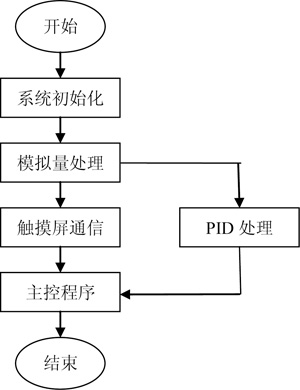

3.3 控制系统软件设计
    方案的控制系统以回水温度为控制目标,通过控制压缩机的能级及水泵的流量,把回水温度控制在给定值上。基于PLC的水源热泵节能控制系统程序流程图如图4所示。
                                     图4   PLC程序流程

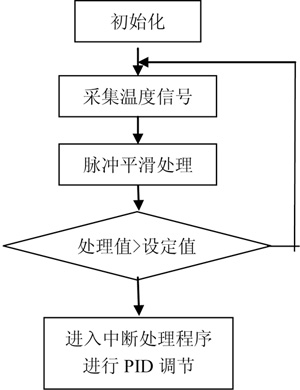

                                 图5   模拟量处理流程
    主程序主要功能为现场运行各泵的启停切换提供信号、以及处理模拟量和与触摸屏通信数据等。可以分为4个部分:系统初始化、模拟量处理程序、触摸屏通信程序和主控程序。当用户的负荷发生变化时,控制系统检测到冷冻水出水和回水的温差超过触屏设定值之后,程序自动跳入到中断处理程序。及时调整变频器输出频率,调整水泵的转速改变冷冻水流量,使冷负荷满足新的要求,中央空调的温度回到设定的范围内。程序的编制过程中要考虑水泵的运行状态及互锁关系,避免烧坏变频器。在设计中还要注意PLC和触摸屏通信能安全可靠,要设定好RS-485端口的属性值和波特率,确保程序的地址值和触屏按钮的地址一一对应,否则通过触屏按钮就不能控制系统的运行。

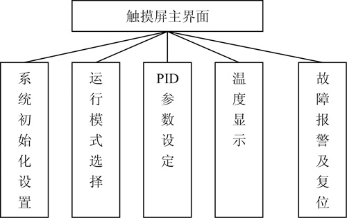

    触摸屏系统主要包括系统初始化设置、运行模式选择、PID参数设置、温度显示、故障报警及复位等界面组成,其结构如图6所示。
    从图6中可以看出一启动触摸屏,则进入触摸屏主界面,在主界面里可以通过运行模式的选择对水泵电机进行软启动,通过小键盘设置合适的PID参数优化控制,通过温度显示界面显示进出水口的温度变化,运行一旦发生故障,可以从报警复位界面显示故障位置。触摸屏系统在运行控制上不但可以进行组态,而且还能监控下位机的运行,实现一体化的现场管理。
                                 图6   触摸屏程序结构
