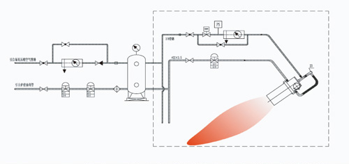

2.2 燃油及压缩空气系统
    气化小油枪用油为0#轻柴油,油管路根据现场具体情况从大油枪母管引出,单角每支设计耗油量(80kg/h)。控制阀门使用气动球阀(或电动阀),气动球阀用气源引自仪表用压缩空气。压缩空气为小油枪燃烧雾化用气,使用压缩空气气源(检修用压缩空气气源),压力要求0.5mpa以上,压缩空气流量为0.9Nm3/min左右。
图1   燃油及压缩空气总路及单角系统图

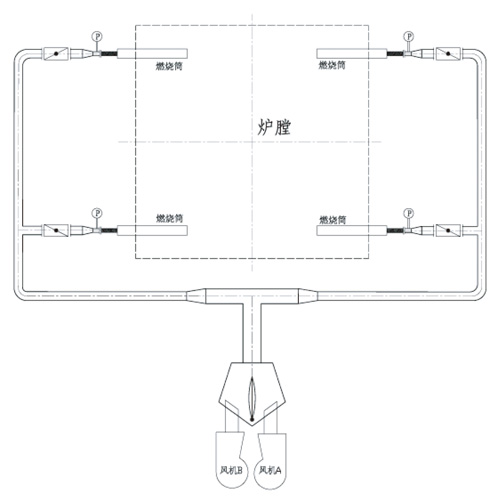

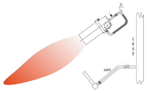

    助燃风为气化小油枪燃烧助燃用空气,由风机提供风源,引至气化小油枪燃烧器附近,压力保证在3000Pa以上。冷却风为气化小油枪火检冷却风,使用火检冷却风。
图2   助燃风系统图
图3   冷确风系统

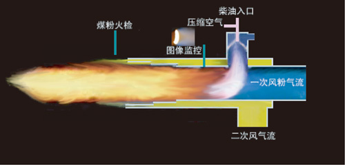

    气化小油枪的工作原理是:首先利用压缩空气的高速射流将燃料油直接击碎,雾化成超细油滴进行燃烧,同时燃油燃烧产生的热量对燃料进行初期加热、扩容,后期加热,在极短的时间内完成油滴的蒸发气化,使油枪在正常燃烧过程中直接燃烧气体油燃料,从而大大提高燃烧效率及火焰温度。气化燃烧后的火焰(刚性极强、其传播速度极快超过声速、火焰呈完全透明状)根部为蓝色,中间及尾部为透明白色,火焰中心温度高达1500~2000℃,可作为高温火核在煤粉燃烧器内进行直接点燃煤粉燃烧,从而实现电站锅炉启动、停止以及低负荷稳燃。压缩空气主要用于点火时实现燃油雾化、正常燃烧时加速燃油气化及补充前期燃烧需要的氧量;助燃风主要用于补充后期加速燃烧所需的氧量。
图4
