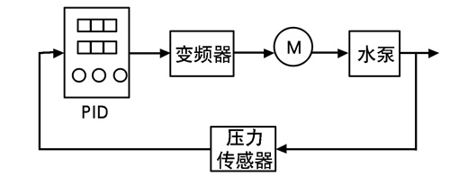

1.1  PID控制器
    现在的PID温控器多为数字型控制器,具有位控方式、数字PID控制方式以及模糊控制方式,有的还具有自整定功能,如富士PWX系列温控器、欧陆800系列温控器就属此类型。此类温控器的输入输出类型都可通过设置参数来改变,考虑到抗干扰性,一般将输入输出类型都设定为4~20mA电流类型。图1为以PID温控器调节器构成的闭环压力调节系统,压力的给定值由PID温控器的面板设定,压力传感器将实际的压力变换为4~20mA的压力反馈信号,并送入PID温控器的输入端;PID温控器将输入的模拟电流信号经数字滤波、A/D转换后变为数字信号,一方面作为实际压力值显示在面板上,另一方面与给定值作差值运算;偏差值经数字PID运算器运算后输出一个数字结果,其结果又经D/A转换后,在PID温控器的输出端输出4~20mA的电流信号去调节变频器的频率,变频器再驱动水泵电机,使压力上升。当给定值大于实际压力值时,PID温控器输出最大值20mA,压力迅速上升,当给定值刚小于实际压力值时,PID温控器输出开始退出饱和状态,输出值减小,压力超调后也逐渐下降,最后压力稳定在设定值处,变频器频率也稳定在某个频率附近。
图1   PID温控器控制系统框图
    这种PID控制形式的主要优点有:操作简单、功能强大、动态调节性能好,适用于选用的变频器性能不是很高的应用场合,同时控制器还具有传感器断线和故障自动检测功能。缺点是PID调节过于频繁,稳态性能稍差,布线工作量多。调试注意要点:P参数值不宜太大,一般为0.5~1;I参数和D参数的比值大约为4,I参数的值一般为6~16s;由于PID温控器的响应快,为了防止调整过程中压力波动过大,变频器的上升和下降时间应调大些,推荐30~80s;设定PID温控器的显示标尺斜率,校正压力显示值;设定适当的数字滤波时间,抑制干扰信号的输入。

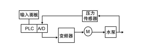

1.2  软件型PID
    喜欢使用PLC指令编程的设计者通常自己动手编写PID算法程序,这样可以充分利用PLC的功能。在连续控制系统中,模拟PID的控制规律形式为
          (1)
    式中e(t)—偏差输入函数;u(t)—调节器输出函数;KP—比例系数;T1—积分时间常数;TD—微分时间常数。
    由于式(1)为模拟量表达式,而PLC程序只能处理离散数字量,为此,必须将连续形式的微分方程化成离散形式的差分方程。式(1)经离散化后的差分方程为
       (2)
    式中T—采样周期;k—采样序号,k=0,1,2...i,...k;u(k)—采样时刻k时的输出值;e(k)—采样时刻k时的偏差值;e(k-1)—采样时刻k-1时的偏差值;
    为了减小计算量和节省内存开销,将式(2)化为递推关系式形式:
        (3)
    式中SV—调节器设定值;f(k)—采样时刻k时的反馈值;f(k-1)—采样时刻k-1时的反馈值;f(k-2)—采样时刻k-2时的反馈值;至此式(3)已可以用作编程算法使用了,如图2所示,建议采用1s的时间定时中断程序来做PID程序。式(3)中的常数项可在参数输入后调用一个子程序来计算,这样可以避免每个扫描周期都计算一次常数项。
图2   软件型PID控制系统框图
    可采用与PLC直接连接的文本显示器或触摸面板输入参数和显示参数,如西门子的TD200、TP7等。
    使用式(3)编写PID程序,需4次乘法、两次加法、两次减法计算以及多个MOV指令,因此显得很烦琐。实际应用中,取消P、D控制,保留I控制,也能很好满足实际要求,所以控制关系式可写成:
    u(k)=u(k-1)+△u       (4)
    式中△u—积分增量。
    显然式(4)简单得多,积分增量可根据实际需要来确定。当压力未到达设定值,增量为正;当压力超调后,增量为负。采用式(4)来控制压力,也存在一些问题,△u设置过大,则稳态时压力误差大,△u设置太小,则调整时间太长。如果结合模糊控制的思想,就能较好地改良控制性能。控制思想如下:当实际压力小于设定值的90%时,PLC输出最大值信号,使变频器以50Hz运行,从而压力迅速上升;当实际压力等于或大于设定值的90%时,PLC输出一个经验值,然后才调用增量控制中断程序。经验值可事先设定,等压力稳定后,再将稳定后的控制输出值替换原预设经验值。
    这种形式的PID控制器优点是控制性能好,柔性好,在调节结束后,压力十分稳定,信号受干扰小,调试简单,接线工作量少,可靠性高。不足是编程工作量增加,需增加硬件成本。调试时要尽量设置短的变频器的上升时间和下降时间。在编程设计中必须防止计算结果值溢出,造成控制失控,而且还要编写校正传感器零点和判断其是否正常的功能程序。

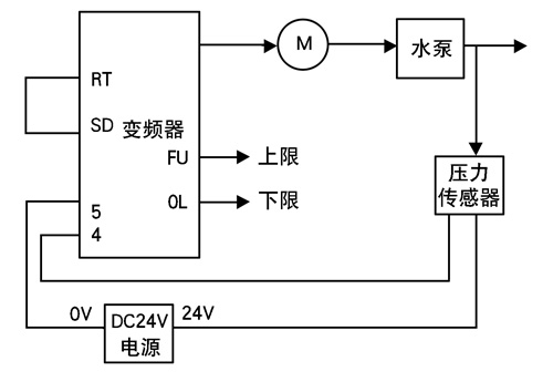

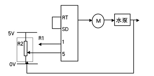

1.3  变频器内置PID
    现在的大多数变频器,无论是水泵风机专用型,还是通用型都内置了PID控制功能,这对节省系统的成本很有利。使用变频器的内置PID功能,首先必须设定PID功能有效,然后确定PID控制器的信号输入类型,如采用有反馈信号输入,则要求有设定值信号,设定值可以为外部信号,也可以是面板设定值;如采用偏差输入信号,则无须输入设定值信号。以下是以三菱F540系列变频器为例的2种输入信号接线控制图,如图3所示。图3中,R1—设定值电位器,R2—电阻式远传压力表,RT与SD短接PID功能有效。
a)设定值为面板输入,反馈信号为电流信号的内置PID接线图
b)输入为偏差值的内置PID接线图
                                图3   变频器内置PID
    内置型PID的优点很明显,成本低,控制性能较好,设置的参数少,接线工作量较少,抗干扰性最好。缺点是这种PID也属软件型PID,响应较慢,易出现超调现象;压力的设置和显示不直观。调试应尽量设置短的变频器的上升时间和下降时间,使用面板设定设置值时,设定的是设置值与传感器量程的相对值,设置正确的PID动作方向。

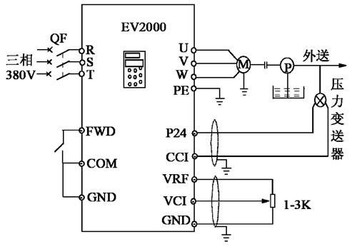

2.2  压力控制
    压力也是一个非常重要的过程变量,它直接影响沸腾、化学反应、蒸馏、挤压成形、真空及空气流动等物理和化学过程。压力控制不好就可能引起生产安全,产品质量和产量等一系列问题。密封容器的压力过高就会引起爆炸。因此,将压力控制在安全范围内就显得及其重要。
    压力控制的变频系统与流量控制的变频系统有非常相近的地方,所以变频控制可以基本参照流量控制。
    如图4a为艾默生EV2000组成的压力闭环控制接线图。该系统中,采用压力变送器作为变频器内置PI的反馈传感器,以组成模拟闭环反馈控制系统。压力给定量用电位器设定以电压形式通过VCI口输入,而压力反馈信号以4~20mA信号电流形式从CCI口输入,给定量和反馈量均通过模拟通道采集,由端子FWD实现闭环运行的起停。
a)压力控制

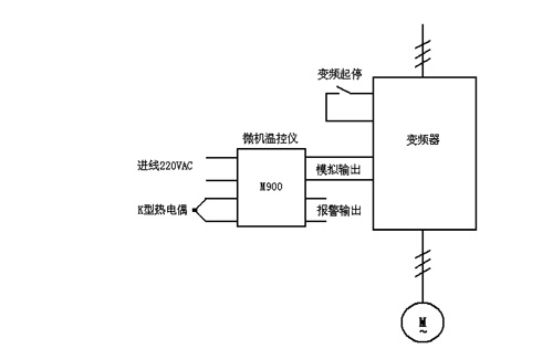

2.3  温度控制
    温度是一个非常重要的过程变量,因为它直接影响燃烧、化学反应、发酵、烘烤、煅烧、蒸馏、浓度、挤压成形,结晶以及空气流动等物理和化学过程。温度控制不好就可能引起生产安全,产品质量和产量等一系列问题。尽管温度控制很重要,但是要控制好温度常常会遇到意想不到的困难。
    图17b为变频器温度控制示意图。该系统的温度检测元件为K型热电偶,送入到微机温控仪M900,与预先输入温控器的温度给定值进行比较,得出偏差值,再经运算后,输出带有连续PID调节规律的4~20mA电流信号,送入到变频器的模拟量输入端。变频器的参数设置应该包括:上下限频率、4mA对应的频率、20mA对应的频率和加减速时间等。
    对于变频温度控制系统必须注意以下几点:
    (1)由于温控过程缓慢,很多变频器内置PI控制并不适用,建议选用外置的温控器;
    (2)在温度控制中,很多风机的惯量比较大,因此选择变频器功能时,需注意转速跟踪功能和启动连锁条件;
    (3)温控系统的变频器运转范围较宽,因此要防止在特定转速下的机械共振现象,可以在试运转中进行这一内容的分析,如果发生可以采取调整跳跃频率或者加装辅助机械装置将固有频率移出工作区;
    (4)温度传感器的安装位置直接关系到温控变频系统的稳定性,因此必须安装在最佳位置,以达到系统的最优控制;
