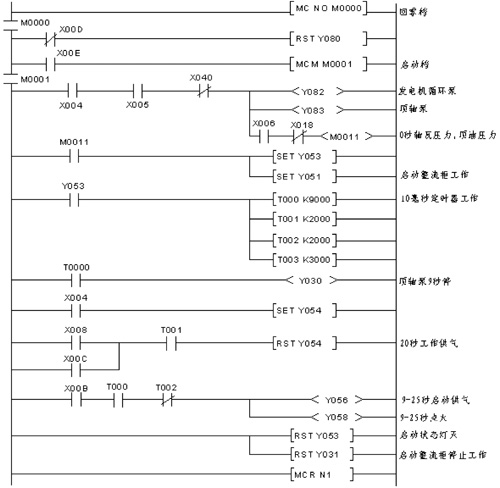

    PLC程序的输入采用编程器N-HLDO11E写入,是在梯形图的基础上利用助记符语言输入到系统的基本单元。

    3.1  复位(回零)
    将启动方式开关置于“零”位,控制装置梯形图中的M0000接通,控制程序即进行初始化,将上次存在的被锁定的停车信号和故障信号进行复位解除,并且拒绝接受其他阶段的诸如启动、励磁、合闸等输入信号。做好准备接受下一阶段的启动指令,保证了机组的安全。
    3.2  启动阶段
  燃气轮机在启动阶段,PLC控制装置梯形图中的M0001接通。启动分为两个过程:冷转和启动。两个过程启动程序互为独立,具体如下.
    3.2.1 冷转
  冷转程序为:将启动方式开关置于冷转位置,输入点X00A接通,再将发电过程控制开关打至启动位置,输入点X00E接通。将励磁手柄回零,位置开关接通输入点X005,按下启动按纽X004接通。发动机就根据PC机内预设的冷转程序的要求进行冷转。首先控制发电机顶轴泵、发电机滑油泵投入工作,当顶轴压力达到4MPa,压力继电器的常开接点接通,信号反馈给PC输入点X006接通,通过辅助点MOO11、输出点Y031将启动整流柜和启动电动机的一次回路接通,燃机即开始冷转,经过9秒时间,时间继电器T000常闭接点打开,顶轴泵停;30秒后,时间继电器T003动作,断开启动整流柜电源,冷转完毕。
    3.2.2 启动
  将启动方式开关置于启动位置,发电过程控制开关打至启动位置,输入点X00B和X00E接通。将励磁手柄回零,位置开关接通输入点X005,按下启动按纽X004接通;发动机就根据PC机内预设的启动程序的要求进行启动。首先控制发电机顶轴泵、发电机滑油泵投入工作,当顶轴压力达到4MPa,压力继电器的常开接点接通,信号反馈给PC输入点X006接通,通过辅助点MOO11、输出点Y031将启动整流柜和启动电动机的一次回路接通,燃机即开始启动,经过9秒时间,时间继电器T000常闭接点打开,顶轴泵停,燃机点火线圈、启动供气电磁阀通过输出点Y056、Y058接通开始工作;20秒时,时间继电器T001动作,工作供气电磁阀通过输出点Y054开始投入工作,25秒时,时间继电器T002接点断开,点火线圈和启动供气阀退出工作。当发动机的转速达到42%-46%时,或启动时间超过70秒时,分别由转速断电开关或时间继电器的接点T004,将励磁机和整流柜退出运行。燃机随后在燃料爆燃的化学能的拖动下,转速均匀上升至慢车状态,在经过2分钟的慢车运行后,其自动进入平衡转速。
