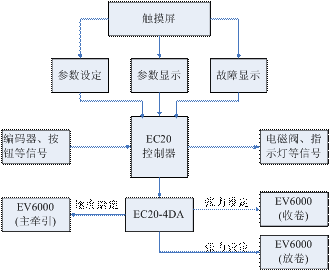

    3.1 系统原理介绍
 图一 系统原理图
    (1) 触摸屏:通过触摸屏,用户可以对工作速度、运行张力、料卷直径等参数进行设置;并且,通过触摸屏,可以显示设备的当前运行状态,并对当前的故障信息进行显示,以便用户作进一步处理。
    (2) EC20控制器:该控制器是艾默生公司的高性能控制器,它是整个系统的控制中心,协调外围设备的动作,并按用户设定的工艺控制设备的运作。通过EC20-4DA模块对变频器作张力给定和频率设定。
    (3) 变频器:本系统采用EV6000变频器做收放卷控制,通过该变频器可保证检品机械的张力恒定、速度稳定,是整套系统的控制核心部分。

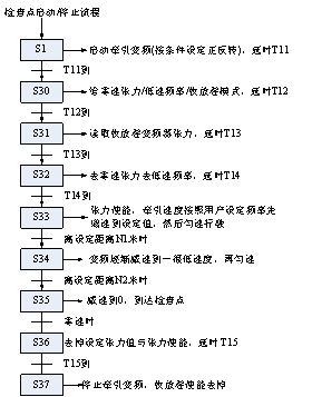

    3.2.1系统正常启停流程:
    图二 系统正常启停流程图
    正常启停流程主要是用于用户查找产品缺陷,当发现缺陷时,用户通过按钮记录当前位置,以备查找;难点主要是在于加减速,以及零频时张力的控制。
    3.2.2检查点启停流程:
 图三 检查点启停流程图
    检查点流程主要是用于缺陷的查找,这也是该设备的最重要的功能之一,本系统是通过硬件中断的方法记录缺陷的位置的,所以,可以比较准确的发现缺陷的位置。由于本过程涉及到多次启停,而且在任何速度下都要保持张力稳定,所以对变频的张力控制性能要求很高。

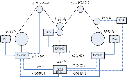

    3.3电气原理图
                                      图四 张力控制示意图
    图四是整个系统的张力控制示意图,EV6000作为主驱动,控制整个系统的运行,EV6000张力控制用变频,驱动收/放卷电机,通过张力传感器反馈回来的张力的大小,做闭环控制,以保证整个系统的张力恒定、速度稳定。利用编码器与变频器作闭环控制,使变频器可以在高速度精度和恒张力下运行,同时PG3把信号送给EC20,由PLC计算当前的运行速度、距离等数据。
    PLC实现传动点的协调控制,逻辑控制处理。PLC实现线速度,运行命令传递到变频器,并收集变频器的运行状态。同时传递变频器参数修改信息。
    选用EV6000张力控制专用变频器实现放卷和收卷控制,选用EV6000高性能矢量控制变频器实现主牵引控制。变频器以闭环矢量控制运行,安装脉冲编码器(PG),编码器信号类型:集电极开路输出型;
    收、放卷变频器工作于张力闭环速度模式,EV6000自带卷径计算功能和断带检测功能。
    为了保证系统的快速起停要求,尤其是急停的技术指标。变频器都需外接制动电阻。
