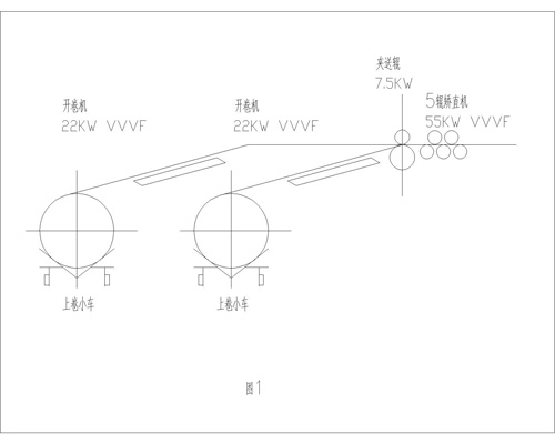

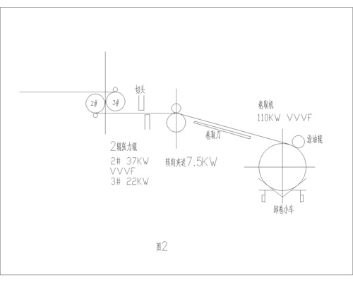

    (1)现场为两条相同的酸洗线,每条酸洗线变频器及相对应的电机配置如下:见图1、2
    -2辊张力辊变频器:  EV3000-4T0550G      1台;
    -变频电机           Y2VPEJS280S-61      1台;
    -5辊矫直变频器:    EV3000-4T0550G      1台;
    -变频电机           YTSP280M-6          1台;
    -收卷变频器:       TD3300-4T1320G      1台;
    -变频电机:         YTSP315M2-6M        1台;
    -开卷变频器:       TD3300-4T1320G      2台;
    -变频电机:         YTSP225M-6          2台;
    -卷曲机和开卷机为变频电机并加装旋转编码器。
    -辅助传动是由一台S7-400PLC并配置1台ET200远程I/O子站实现;

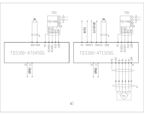

    -酸洗线控制系统配置:采用SM-PROFIBUS-DP总线与总线适配器TDS=PA01通讯控制变频器,操作方便简单。见图3

    根据工艺要求,对变频器进行如图3的设计
    本系统采用的是siemens公司的S7系列PLC与艾默生TD3300,EV3000变频器通讯,笔者提供相应的GSD文件配置在上位机的应用程序中,并带有指令解析的对照表,与PROFIBUS总线接口模块之间进行通讯连接,通过上位机“控制字”的发送和对变频器“状态字”的读取来进行控制。将FF.20连接到PZD区,对运行张力进行时时监控,使设备稳定运行。
    主速度通过总线适配器TDS-PA01与SM-PROFIBUS-DP总线网络连接对张力辊变频器EV3000进行给定。通过网络信号传输,采样张力辊输出的线速度作为卷曲机变频器TD3300-4T1320G的线速度输入。卷曲系统工作在张力开环控制模式下,为了更好的零速建张,使板材不出现松弛,把(X3)做为点动与闭环矢量切换。有卷径计算,每次工作完成后需要把卷径复位,故将(X2)端子设定为卷径复位。
    在张力开环控制下旋转编码器选择正确十分重要,编码器输出与变频器接口相匹配,否则直接影响变频器准确工作。现场电机与变频器之间距离有130米,对编码器的硬件指标要求很高,选择长线驱动型,差动型输出,8-24V HTL型编码器,将码盘+V接到变频器PGP 端子上0V与COM相连,编码器与变频器的A+与A+,A-与A-,B+与B+,B-与B-,相对应连接,把CN4跳到DI侧。
