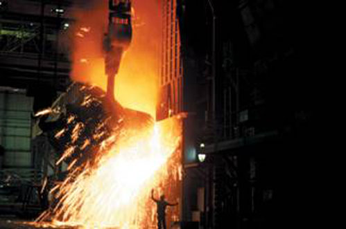

1. 如果不能成功起动或鼓风机工作不正常,高炉必须降温且数天内不能使用。

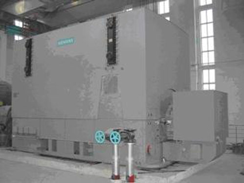

图 2. 42MW 高炉鼓风机:可靠、低维护的全新 H-modyn 系列电机

  在选择电机和变频器的最佳组合时,选用了 H-modyn 同步电机和专门为该电机类型设计的 Simovert S 起动变频器配套使用,而且被证明特别有效。鞍山钢厂采用了一种双极隐极式转子同步电机,它是迄今为止所建造的新型 H-modyn 系列电机中最大的一个。H-modyn 是一种新型的电机系列,它取代了运转良好的 H-moflex 高压电机。
  H-modyn 与具有同种额定值的先前系列的电机一样耐用、可靠,不需要太多的维护。但它比较轻,整体外形尺寸明显减小,而且易于维护。所设计的电机机壳比它的先前产品能更容易固定和安装。主要接线盒和辅助接线盒安装在底座上而不是安装在机壳上。这意味着所有的定子绕组传感器系统的连接与电机机壳分离,从而使在吊装电机机壳时而不必卸下任何的电气连接。
