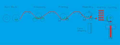

    高速纸巾生产线主要是由复卷工艺段、切纸工艺段两个部分组成。
    高速生产线的生产速度要达到 400m/min 450m/min 之间。
    经过复卷的纸卷,其疏密程度将会保持一致。
                              图1   系统示意图
    图1中,Back Rack:后架;Embossing:压花;Printing:印色;Rewinding:复卷;Storing:储卷;Cutting:切纸。
复卷工艺段
    复卷工艺段包括后架、压花、印色和复卷四个部分。
    (1)
后架:经送纸皮带展开原纸,传送到前一机组压花组。
    (2)
压花:两层原纸各经一组钢对辊压花辊压花上胶复合后再传到印色部分。
   (3)
印色:经压花后的两层纸分别经两组印色装置,生产印色厨房用纸。以上均为机械传动,与主复卷机械联动。
    (4)
复卷:经压花、印色后的两层纸再经进纸辊、打孔刀辊、断纸刀辊、复卷底辊,围绕纸芯卷成纸卷。

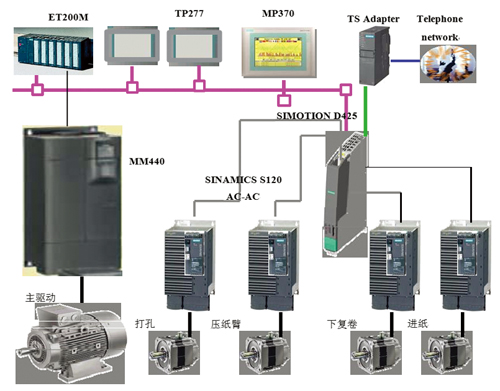

电气控制部分:
(1) 主复卷:主传动轴采用 45KW MM440 型变频器,控制方式采用开环矢量控制,要求最低转速可达到1Hz30 转),无级调速,运行平稳。
    (2)
伺服控制(Simotion D425)
    打孔轴:跟踪主传动轴,角同步,同步比例可更改。
    压纸臂:跟踪主传动轴,走计算出的直径控制凸轮曲线(使复卷后的纸卷疏密度一致)。
    下复卷:跟踪主传动轴,做角同步。

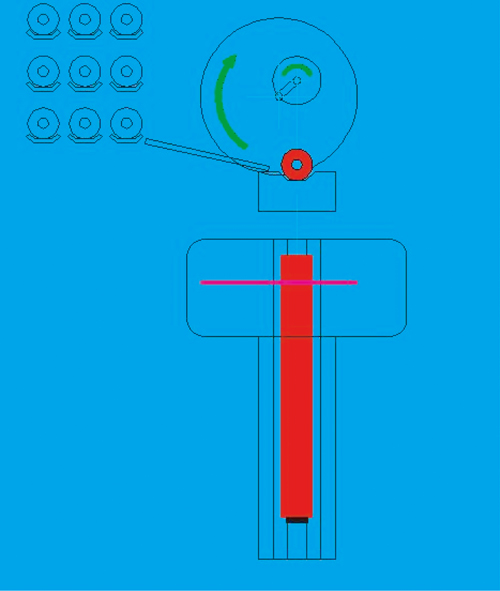

切纸工艺段
纸卷由送纸带推进切纸机,切纸刀按设定长度将纸卷切成定长,同时自动夹纸伺服控制将切断的纸卷用塑料抱夹夹起,送到出纸输送皮带上,纸头纸尾由推挡推到出纸通道尽头掉入废纸收集箱。
    纸卷切断长度可在设定范围内任意可调,切出的纸卷必须切面平整、长度统一,自动夹纸伺服控制能与切纸速度匹配,无卷纸脱落现象。
    切纸刀为主传动采用 7.5kW MM440 型变频器,控制方式采用开环矢量控制,要求最低转速可达到1Hz30 转),无级调速,运行平稳。送纸带同样由 Simotion D425 控制,跟随切纸刀,角同步。

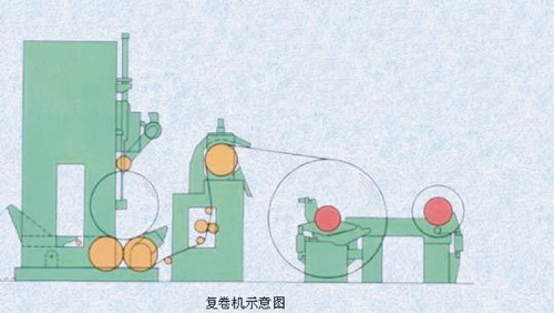

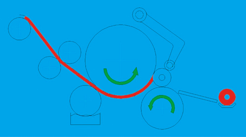

复卷原理简述
表面卷绕
    让一根做旋转运动的辊子的表面与要卷绕的纸卷摩擦接触,把旋转运动传递给纸卷。先将卷纸的硬纸筒芯置入有一个由三个旋转轴组成的复卷窝穴中,通过这三个辊的旋转磨擦纸卷最表面一层原纸而实现复卷。
中心卷绕
    中心卷绕装置通过纸卷轴获得旋转运动,先向卷纸硬纸筒芯中插入一根钢制轴杆,通过驱动钢制轴杆进而带动硬纸筒芯转动实现复卷。
                           图 3   复卷机示意图

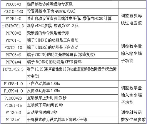

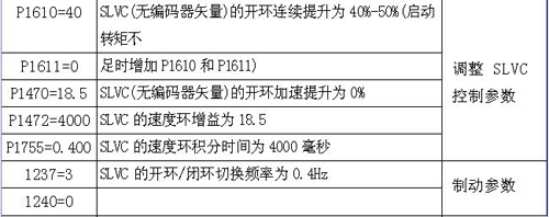

    MM440 变频器的调试步骤如下:
