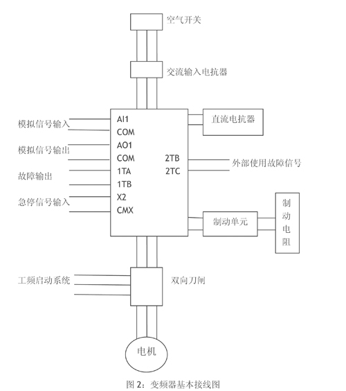

2   变频器基本接线图
工频系统的操作
    当变频系统出现故障时,可将该系统还原到原来的工频系统工作,切换到工频系统后要做的工作有以下几方面:断掉系统总电源后,将绕线式电机的转子接线还原,连接工频输出端。然后再将绞车控制台下方的凸轮控制器触点弹簧全部安装还原,这时工频系统就恢复到未改变频装置之前一样,提升机操作工可继续按照原来工频系统操作习惯进行控制。

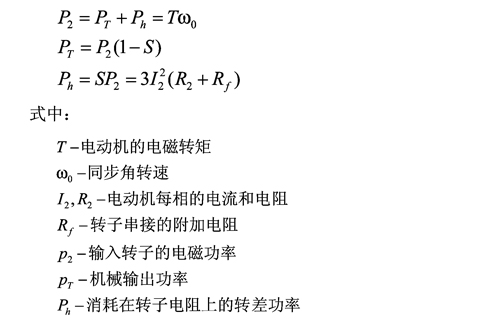

    目前国内各类矿山等提升机大都采用交流绕线式异步电动机转子串电阻方式调速方案,使用交流接触器改变转子电阻来进行速度段的切换。对于绕线式电机,无论在起动?制动还是调速中,采用转子串电阻方式均会带来电能损耗。这种损耗随着转速的降低,转差率S的增大而增大。绕线式电机的功率关系为:
    上式中:若S=0.5时,电磁功率就有一半的功耗消耗在转子的电阻上,调速系统效率非常低,只有50%左右。本例中,据测算提升机有30%的时间运行在低速段,节能率在24.5%左右,经济效益十分显著。
