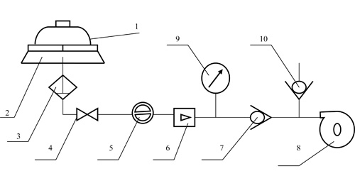

    将滑阀盖放置于底面密封的高精度基准阀座上,驱动装置牵引滑阀盖于基准阀座上滑动运行,其运动轨迹与工作轨迹相同。负压泵以一定的工作压力抽取滑阀盖阀座间的空气,气体质量传感器安装于负压泵与基准阀座间。由于滑阀盖有一定的公差,滑阀盖与阀座间滑动运行时会产生微量的气体泄漏,形成一定的气体流量,气体质量传感器检测出这微小的流量后,产生一个与这流量相关的电输出信号,经过A/D模数转换后送到PLC控制器中,计算出被测滑阀盖的具体泄漏流量,并按泄漏量标准判断出被测滑阀盖是否合格,将这些信息通过红绿灯、数显仪表、人机界面等形式传送给操作者。从下面公式(1)可以分析出泄漏流量Q漏与平面度的大小的关系。

    式子中V和ρ是常量,泄漏流量与气体的性质没关系。在压力固定的情况下,泄漏量与滑阀盖阀座间的间隙长度成正比,与间隙的高度成三次方的正比,即既平面度公差的好坏决定着滑阀盖泄漏流量的大小。因此可以用检测气体泄漏流量的方式来判断被测滑阀盖的平面度的好坏。图1为检测原理示意图。
    单向节流阀用于微量调节检测气路中的工作压力,起到稳压的作用。玻璃转子流量计用于限制检测管道的气体流量,防止由于气体流量过大造成气体质量传感器的毁坏。工作压力由连接于管路的压力计直接显示。过滤器起到过滤净化气体,保护气体质量传感器,防止气体渣子过多堵塞管路的作用。滑阀盖有多种型号,可以把各种型号的高精度基准阀座底面密封,并联于同一个检测气路中,PLC通过控制各检测气路中的电控阀来切换检测。
                      1、滑阀盖 2、高精度基准滑座  3、过滤器  4、电控阀
                  5、气体质量传感器  6、玻璃转子流量计  7、10、单向节流阀
                                    8、负压泵  9、压力计

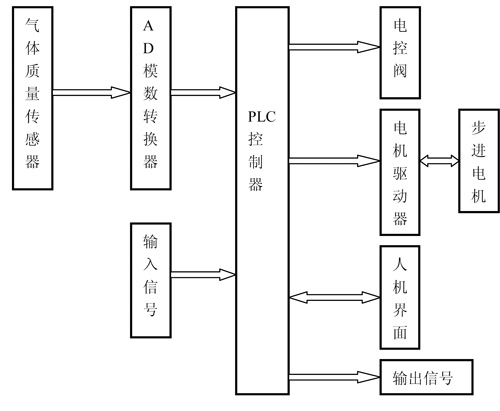

    本控制系统主要由PLC控制器、A/D模数转换器、人机界面、步进电机和气体质量传感器、电控阀和输入输出信号等组成。控制系统结构如图2所示。
    PLC控制器为西门子CUP226CN,具有24点输入、16点输出、2点高速脉冲输出。可以用于步进电机的位置和速度的控制,能满足此自动化控制的需要。
    A/D模数转换器为西门子高速12位模拟量输入模块EM231CN,可以对采集的气体流量信号进行高速及高分辨率的转换。
    人机界面为西门子TD400CN,在控制系统中起设定和修正标准参数的作用。通过它可以设定多种型号滑阀盖的标准检测参数,切换检测系统,检测各种型号滑阀盖,输出显示各种信息和结果。
    步进电机和驱动器采用国产2M412系列,由其带动驱动装置牵引滑阀盖在阀座上沿一定轨迹滑动。步进电机的启动、停止、运动速度、运动位置以及方向都是由PLC控制器控制。
    气体质量传感器采用国产QZL型气体质量流量计,可以对微小气体流量进行精密测量,具有测量、显示的功能,能输出4~20mA的标准电信号。
