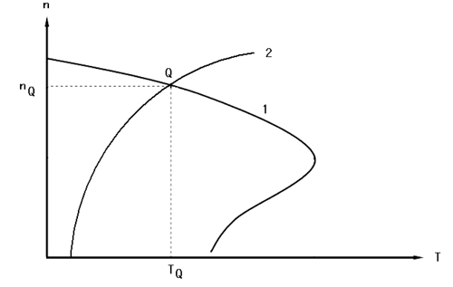

    机械特性是描述电动机转速n与转矩T之间的关系n=f(T)的函数特性。在变频调速系统中,有两种机械特性,即电动机的机械特性和机械设备(或负载设备)的机械特性。
    以异步电动机为例,电动机内产生转矩的根本原因就是电流和磁场间相互作用的结果,即电磁转矩。电磁转矩的大小与电流和磁通量的乘积成正比:
    Tm=RTI1
ФmCOSθ2
    式中,RT为转矩常数,I1为定子电流,Фm为每极的磁通量,θ2为转子电流的功率因数。
根据该公式,可以作出如图1所示的机械特性曲线1
    但是,作为拖动机械设备的原动转矩,应该是电动机轴上的输出转矩,是由电磁转矩克服了电动机内部的摩擦损耗和通风损耗的结果。但由于,摩擦损耗和通风损耗都很小,为了简化分析的过程,常粗略地把异步电动机机械特性中的转矩看作是电动机轴上的输出转矩。
    负载的机械特性是描述机械设备的阻转矩和转速之间的关系曲线。如鼓风机的阻转矩TL与转速nL的平方成正比:
    TL=T0+KTnL2
式中,T0为转矩损耗,主要由传动机构及轴承等的摩擦损耗所致;KT为常数。
    由上式得到的负载特性如图1中所示的曲线2。通常,为了简化分析的过程,常粗略地将损耗转矩也计算在负载转矩中。
1   电力拖动系统的机械特性
    因此,机械特性中的电动机转矩Tm可以看作是电动机输出轴的转矩;负载转矩TL可以看作是负载阻转矩和损耗转矩之和。
    电力拖动系统的工作状态必须由电动机的机械特性和负载的机械特性共同决定,也就是当动转矩(即电动机的转矩)与阻转矩(即负载的转矩)刚刚平衡的时候,电动机就处于稳定运行状态。具体地说,由图1中的曲线1和曲线2处于交点Q时,电动机和负载的转矩处于平衡状态,这时的稳定运行速度为nQ,拖动系统的功率PQ则由下式进行计算:

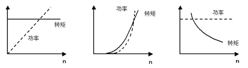

    对于传送带、搅拌机、挤出机等摩擦负载以及行车、升降机等势能负载,无论其速度变化与否,负载所需要的转矩基本上是一个恒定的数值,此类负载就称为恒转矩负载,其特性如图2a所示。
                                2   转速-转矩特性
a)恒转矩负载(b)平方降转矩负载(c)恒功率负载
    例如,行车或吊机所吊起的重物,其重量在地球引力的作用下产生的重力是永远不变的,所以无论升降速度大小,在近似匀速运行条件下,即为恒转矩负载。由于功率与转矩、转速两者之积成正比,所以机械设备所需要的功率与转矩、转速成正比。电动机的功率应与最高转速下的负载功率相适应。

    离心风机和离心泵等流体机械,在低速时由于流体的流速低,所以负载只需很小的转矩。随着电动机转速的增加,而气体或液体的流速加快,所需要的转矩大小以转速平方的比例增加或减少,这样的负载称为平方降转矩负载,其特性如图2b所示。
    在这种方式下,因为负载所消耗的能量正比于转速的三次方,所以通过变频器控制流体机械的转速,与以往那种单纯依靠风门挡板或截流阀来调节流量的定速风机或定速泵相比,可以大大节省浪费在挡板、管壁上的能源,从而起到节能的显著作用。

    机床的主轴驱动、造纸机或塑料片材的中心卷取部分、卷扬机等输出功率为恒值,与转速无关,这样的负载特性称为恒功率负载,其特性如图2c所示。
    例如,卷纸机要求以一定的速度和相同的张力卷取纸张。在卷取初期,由于转矩可以较小,但随着纸卷直径的逐渐变大,纸卷的转速也随之变低,而转矩必须相应增大。

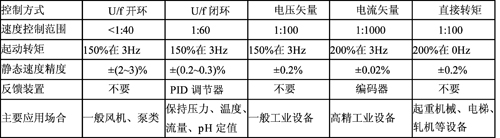

    正确选用变频器的类型,首先要按照生产机械的类型、调速范围、静态速度精度、起动转矩的要求,然后决定选用哪种控制方式的变频器最合适。所谓合适是既要好用,又要经济,以满足工艺和生产的基本条件和要求为前提。
    不同类型变频器的主要性能、应用场合如表1所示。
1   不同类型变频器的主要性能、应用场合

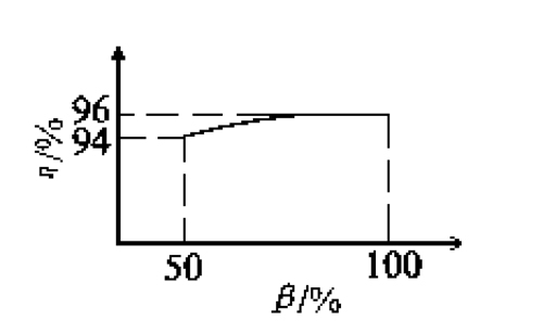

    变频器负载率b与效率h的关系曲线如图3所示。
3   负载率与效率的关系曲线
    可见:当b=50%时,h=94%;当b=100%时,h=96%。虽然b增一倍,h变化仅2%,但对中大功率例几百千瓦至几千千瓦电动而言亦是可观的。系统效率等于变频器效率与电动机效率的乘积,只有两者都处在较高的效率下工作时,则系统效率才较高。从效率角度出发,在选用变频器功率时,要注意以下几点:(1)变频器功率值与电动机功率值相当时最合适,以利变频器在高的效率值下运转。(2)在变频器的功率分级与电动机功率分级不相同时,则变频器的功率要尽可能接近电动机的功率,但应略大于电动机的功率。(3)当电动机属频繁起动、制动工作或处于重载起动且较频繁工作时,可选取大一级的变频器,以利用变频器长期、安全地运行。(4)经测试,电动机实际功率确实有富余,可以考虑选用功率小于电动机功率的变频器,但要注意瞬时峰值电流是否会造成过电流保护动作。(5)当变频器与电动机功率不相同时,则必须相应调整节能程序的设置,以利达到较高的节能效果。
