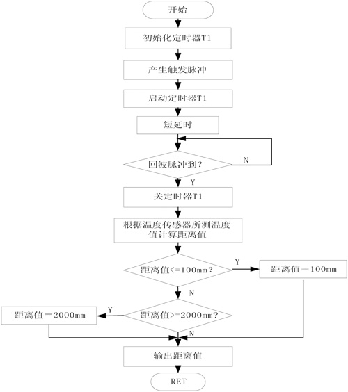

    测距是料位控制器的一个子程序,程序流程图如图6所示。微控制器Atmega128在产生了触发脉冲后,采用一段很短的延时,避免超声波发射器绕射产生的虚假脉冲对测量结果的影响。然后启动TCN75,测量环境温度,读出温度值,计算得出环境温度对测量距离值所带来的误差的补偿值,从而得到精确的物料厚度。
6   测距系统程序流程图
    由于UB2000-30GM-H3超声波传感器的测量范围为1002000mm,存在着盲区,因此对测量结果进行了限幅处理,即所测距离值小于100mm时,令距离值等于100m;若所测距离超过2000mm时,令距离值等于2000mm,避免测量结果在盲区内或者超过测量范围时影响系统正常运行。最后将所得距离值返回主程序,进行下一步处理。

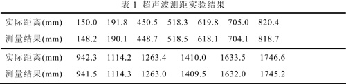

    本文所设计的输分料控制器已经应用于某型智能摊铺机,在230C环境温度下的测试结果如表1所示。
                                   表1   超声波测距实验结果
由测距实验结果可以看出,测量所得的距离值和实际距离值之间最大只有2mm的误差,在测量范围两极的测量误差较大,中间段的测量误差较小。由于物料本身的不规则和较大颗粒的存在,该误差的存在不会影响摊铺机的工作质量。该测距系统的精度完全可以满足摊铺机料位控制的要求。
