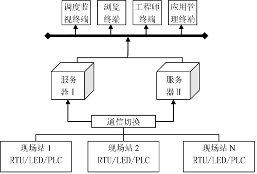

    长输管道的数据采集与监督控制系统,主要由设在控制中心的主机/服务器、设在各站的远程控制终端(RTU)或智能控制设备(LED)或可编程逻辑控制(PLC)和高性能的通信系统构成分布式控制系统。控制中心的计算机通过数据传输系统对各站场和远控阀室的RTU/LED/PLC设备进行控制,不断采集各站的操作数据和状态信息,并向这些设备发出操作或调整设定值的指令,从而实现对整条长输管道的统一监视、控制和调度管理。各站场控制系统的RTU/LED/ PLC等控制器与现场传感器、变送器、执行机构和成套装置的操作站(UPC)直接连接。长输管道采用的SCADA系统的硬件配置形式如图1所示。
1   SCADA系统硬件构架

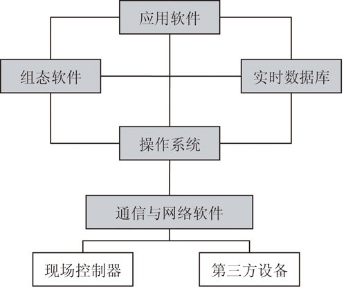

    软件是系统的灵魂,SCADA软件主要分为通信与网络软件、操作系统、实时数据库、组态软件和应用软件等5个方面,其中操作系统是所有软件的基础,通信与网络软件是联系硬件设备的纽带,实时数据库是系统信息交换的平台,组态软件是系统架构的工具,应用软件则是SCADA系统功能的体现。SCADA软件结构如图2所示。
2   SCADA软件结构图示

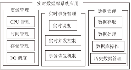

    实时数据库是系统信息交换的平台。实时数据库理论是在关系数据库的基础上,研究实时事务、实时并发控制和实时任务调用等有时间特点而发展的。在生产装置运行过程中,实时数据库系统实时采集的运行数据,随时掌握装置的运行状况,并通过对生产过程的关键数据的监控和分析,对出现的问题及时进行处理,使生产的运行状态保持平稳。当生产状态发生变化时,可以及时地做出反映;通过对影响原材料用量的过程以及对能量用量的监测和分析,可以及时地发现问题,特别是对生产调度人员来说,可以及时地平衡物料供应,减少单耗,提高经济效益;利用实时数据动态地监控生产成本,可以使成本控制发生在生产过程中,而不是在生产过程完成后,以达到降低成本的目的等。通过实时数据库的数据平台,可以利用实时数据和历史数据对生产的工艺过程进行先进控制、优化控制和在线分析,反映生产的规律,实时调整工艺参数,使过程处于优化状态。同时也可以通过对影响产量及质量的过程参数的监控,达到提高产品产量及质量的目的。还可以根据统计规律对产品的质量数据和利润进行在线分析,预测产品的产量和质量,从而达到提高经济效益的目的。实时数据库结构如图三所示:

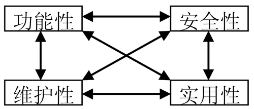

系统的实用性,简单定义为在功能性、安全性和维护性满足现场应用的情况下,某一具体系统的整体性价比,也是系统的综合性指标的重要内容。可以根据应用场合/地理范围/生产流程要求、系统硬件/软件选型、通信网络选型、现场安全性要求、维护周期要求等方面综合考虑。以上关于SCADA性能的关系如图4所示。
