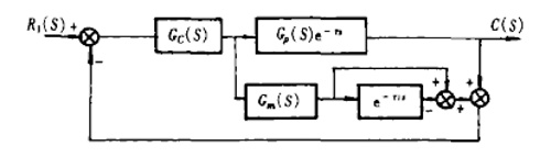

1   典型的SMITH预估器原理图
由文献[1]在全补偿情况下,即G(p)(S)=Gm(S),时系统的闭环传递函数为C(S)/R(S)=Gp(s)Gc(S)e-s/[1+Gp(s)Gc(S)]由上式可见,经典型Smith预估补偿后,其控制品质与没有纯滞后时完全一样,仅仅将控制过程延迟了一个纯滞后时间。Smith预估补偿方法,从理论上讲是一个很好的方法,但该方法所采用的补偿模型与被控过程的数学模型是完全一致的,再热汽对象温数学模型受负荷、吹灰、制粉系统等多方面影响模型也是多变的,补偿后的等效对象中无法完全消除纯滞后,难以在实际应用中达到理想效果所以提出了改进型的smith预估控制方案,提出如下改进型方案。[3]

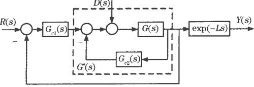

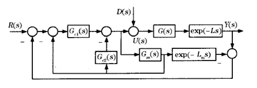

2   改进的SMITH预估控制器
    图2中,G
c1(S)PI控制器,为主控制器;Gc2(S)PD控制器,为辅助控制器,Gc2(S)=0时,为标准的Smith预估器;G(s)exp(Ls)Gm(s)exp(Lms)分别为被控对象的传递函数和预估模型。当模型完全匹配时,即G(s)=Gm(s)L=Lm
    可得等效框图,如图3所示。
                          3   等效SMITH控制
    图3中的虚线部分可视为模型匹配时图2的等效框图,虚线部分可以定义为原控制对象的非迟延部分经过PD环节反馈修正而得,从而增加了一个系统的开环零点,使得系统的截止频率增大,从而可在由PI控制器进行控制时,得到较快的响应;同时,PD控制器可使广义对象的闭环极点分布在合理位置,从而得到更好的控制特性。
    由图2可知,当模型完全匹配时,系统输出为
               3
                   4
   5
    由上式可以看出系统的特征方程为1+G
m(s)[Gc1(s)+Gc2(s)=0与系统的纯迟延无关,同样也能消除热力系统的纯滞后对再热汽温调节的影响。

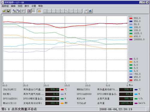

Ti=Td=150s, Ts=360s,经(10)(11)计算得Ki=4.4064  Kd=1.6649首先次策略在MATLAB工具上仿真,收到良好效果5,由于以上策略方便DCS控制系统组态,本控制策略通过新华XDPS-400控制系统在河北某300MW发电机组上应用,变负荷过程如图4所示。
                                     4   变负荷曲线
    由于SMITH控制器的应用,控制系统在消除纯滞后方面的
效果良好,调节品质远好于技术规范要求。
