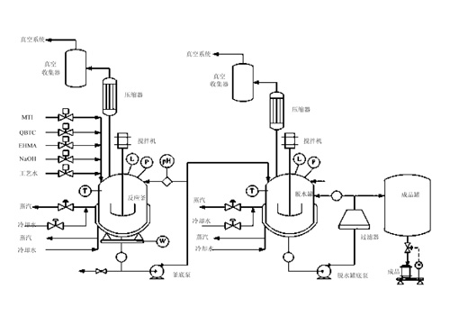

甲基锡、丁基锡和辛基锡三条热稳定剂生产线工艺基本相似,工艺流程主要包括加料过程、混合反应、分相取样、转料脱水、循环过滤、成品包装六个部分。主要设备有各种原料储罐、反应釜、脱水罐、洗涤罐、质量流量计、泵与风机、调节阀、电磁阀和MCC等。
                            图1是甲基锡生产线的简易工艺流程图。
    加料过程中,操作人员按照生产配方,在操作站上输入相应原料设定值及阀门开度,打开阀门,启动原料泵,将MTIQBTCEHMA等原料打至反应釜。加料时,采用变频和调节阀控制原料的流速,并经质量、体积流量计和称重仪实现对相应原料的计量。原料加入反应釜后,启动搅拌机,加入NaOH溶液反应,反应过程中,通过调节加碱速度、加碱量以及蒸汽和冷却水量保持反应釜中物料的温度和pH值稳定在一定范围之内来控制反应速度。加碱反应后,需要对反应釜中的物料进行沉降分相,并取分相样品送化验室。检验合格后,将底部水相通过重力分入污水处理系统。然后水洗搅拌,进行二次分相,将底部料相通过釜底泵转至脱水罐,开始向脱水罐吹N2,同时启动搅拌,并送入蒸汽进行升温,完成物料脱水。取样合格后,将冷却物料通过脱水罐底泵转入过滤罐进行循环过滤,过滤完成,得到的产品转入成品罐,完成成品包装。

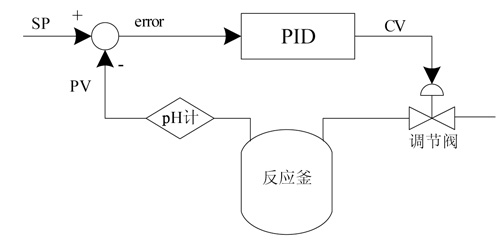

    在热稳定剂反应过程中,需要调整反应釜中溶液的
pH值在5.5±0.5范围之内,pH值的调整是通过控制加入反应釜中的18%NaOH溶液的量来实现的,运用ControlLogix中的PID指令,通过对pH值的PID控制,实现对调节阀开度的自动控制。如图2所示,PID指令将来自pH计测得的模拟量输入信号作为过程变量PV,将18%NaOH调节阀的开度作为控制变量CV,通过PID调节,以保证过程变量PV达到所希望的设定值SP

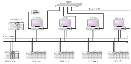

ControlLogix控制系统集顺序、过程、运动和传动控制为一体,采用模块化结构,用户可以自行设计和更改系统,极大地节省了费用和成本[4]。为保证系统控制和通讯的可靠性,本系统采用控制器框架冗余和ControlNet网络冗余结构。如图3所示,控制系统由2个控制器框架、4个远程I/O框架、3台操作站和1台工程师站及监控软件包等组成。
3   自动化网络配置图

    主控站采用两个完全相同的4槽冗余框架,每个框架内对应安装有一个Logix5555控制器、一个1756-CNBR通讯模块和一个1757-SRM冗余模块。Logix5555处理器是Rockwell Automation公司最新一代控制器,采用32位控制总线,其控制能力可达数字量128,000点、模拟量4000点。在其内核设计中具有通讯能力,从而大大提高了系统的通信性能。控制器冗余不需要进行额外编程,它对ControlNet网络上的其它设备都是透明的,只需用光纤连接两1757-SRM模块来保持两冗余框架之间的通讯。系统上电时,两台控制器竞争成为主控制器,之后保持一主一从同步运行,当主控制器出现故障时,通过1756-SRM冗余模块立即自动切换到备用控制器,保证了系统安全、可靠、连续运行。

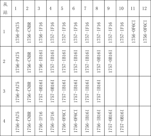

    远程站选用1756-CNBR作为通讯模块,经通讯模块将4个远程I/O站接入ControlNet网络。远程站以点对点的接线方式连接到现场仪表设备,完成实时数据的采集和输出。由主控站处理器通过ControlNet网络下达各种控制量,以完成实际操作。4个远程站组件如表1所示。
                                         表1   远程站组件

    本系统采用的ControlNet网是一个开放的高速确定性网络,通信速率可达5Mbps,传输距离最长为30km,本系统设计传输距离为1km。在ControlNet网络的配置时,每个控制器框架和远程I/O框架均由1756-CNBR通讯模块连到ControlNet网络上,每个远程I/O框架根据各自的具体要求,配置有不同的数字量和模拟量I/O模块。程师站和每个操作员站都通过一个1784-PCIC卡接入ControlNet网络,然后由RSNetWorx for ControlNet软件进行网络组态和规划,管理各节点的归属,从而使网络的扩展和走线十分灵活[5]

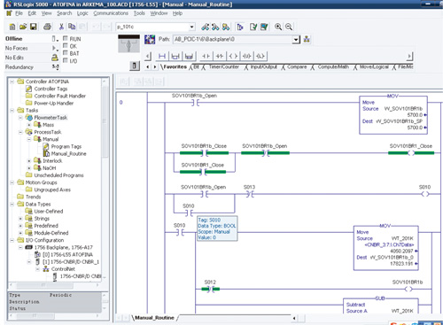

    RSLogix5000
软件开发平台提供了梯形图LD、功能块FBD、顺序功能表SFC和结构文本ST等编程方式。双机冗余系统中采用梯形图编程,如图4所示。梯形图作为传统的编程方式具有直观灵活、节省内存、效率高等优点。整个控制程序主要由数据采集、报警检测、称重控制、pH值控制、联锁控制等子程序模块组成。主程序采用任务方式对各个子模块进行顺序调用。

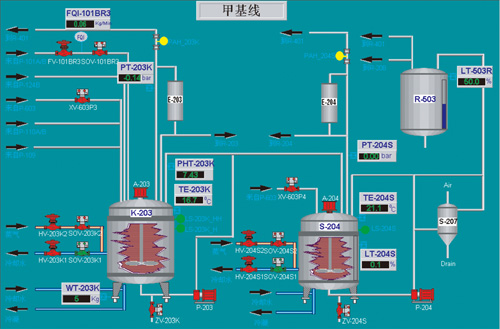

本系统采用RSView32组态软件作为监控平台,通过RSLinx驱动软件与控制系统进行通讯,实现数据采集、实时监控、模拟工艺流程以及历史趋势和报表等信息管理功能。RSView32内置Visual Basic for Applications(VBA)编程语言,可以实现对RSView32项目的扩展和自定义。支持OPC标准,可以快速、方便地与众多生产制造商的硬件设备实现可靠的通讯,同时还可以作为OPC服务器向其它OPC客户端提供服务。RSView32的标签配置、报警配置和数据记录都与ODBC完全兼容,能最大限度的提高生产率。
    监控系统由甲基线、丁基线、辛基线、原料1、原料2、原料3、废气废水、锅炉、循环水、趋势图和报警等画面组成,实时监控的参数包括原料储罐和反应釜的液位、温度、压力、PH值,流量计的流速、阀门开度、变频输出百分比、泵和阀的状态等。如图5所示,画面全面直观的反映了有机锡稳定剂生产的全部过程。
