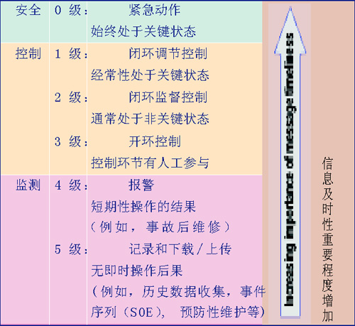

    SP100
委员会已经为工业自动化的应用确定了六个等级:
       ISA SP100
的工作小组正在研究无线技术在几种类型应用中的使用情况。随着工作的进行,这个分级系统可能会随之改变。
    ISA SP100
委员会的工作小组正在探讨这些不同类型的应用。
 SP100.14工作小组将制定无线技术连通性标准,这些标准优化后可以满足一系列广泛的工业监测、记录和报警应用在其独特性能以及成本方面的要求。他们将考虑的应用包括:过程监测、设备检测、环境监测、资产管理、验证以及潜在的缓慢、非关键控制等等。
 SP100.11工作小组也将制定无线技术连通性标准,针对(但是不限于)控制应用方面的需求——闭环调节控制到开环手动控制。典型的应用可以包括:过程环节的自动控制,如流量、温度、液位或压力; 自动化各单元之间的相互连锁;过程变量的串级控制; 移动工作人员利用便携式无线设备人工开始的程序动作等等。
    这两个工作小组将协同工作,以便SP100可以为工业无线应用提供一系列完整综合的标准。同时工作小组还将研究如何使预计将来应用于工业场所的其他无线设备跟现有的设备共存的问题。
    其他的工作小组(SP100.21SP100.22)也已经成立,研究的问题包括射频识别系统(RFID)和库房库存管理应用等等。
