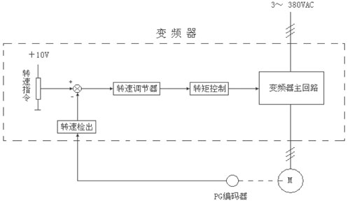

3  高精度速度控制的实现方法
    高精度的速度控制往往能够体现速度的精度和稳定性,其典型应用如造纸机的传动,精度控制在±0.01%到0.05%之间,其他如胶卷和钢铁生产线也要求有±0.02%到±0.1%之间。
    通常作为表示精度的数值,是以额定频率或额定转速为基准,将误差用百分比表示出来。对于一般的变频器,要求精度大多为±0.5%。这一数值,对于开环控制的机型为频率精度,对于闭环控制的机型为速度精度。对于同步电机,只要频率高就可以实现高精度的速度控制;而对于异步电动机,由于存在转差,要获得高精度的速度,必须采用闭环控制。图1为可以实现高精度控制的速度闭环系统原理图。
                                     图1   速度控制系统的构成
    为了保证系统的高速度精度,应充分考虑印制变频器的下述几种误差:速度给定误差、速度反馈误差、速度控制器误差以及定常偏差。其中前三种误差,对于使用模拟器件的控制电路来说,是由放大器等的偏置、漂移所引起的。模拟电路的误差受周围温度影响大,所以要保证精度常常要附加温度范围条件。而对于数字控制电路,这些误差决定于数字化信息的分辨能力。一般情况下,数字控制方式也要规定温度范围。
第四种定常偏差,是因负载转矩等外界干扰的变化在速度上引起的误差,此种误差在速度调节器的低频增益低时产生。通常因为速度调节器含积分电路,能通过调节参数确保高的低频增益,所以这种偏差较易克服。

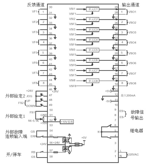

    同步控制器的端子说明如图2所示。

4.2 控制结构说明

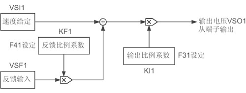

(1) 控制单元
    同步控制器内部包含八个相同的独立单元,这种独立结构使速度链的连接变得灵活多样,配合3个独立给定源,一个同步控制可以起到2~3台的作用。现以单元C1为例进行说明,如图3所示。
                                   图3   单元功能框图及其说明
    VSO1=(VSI1+VSF1×KF1)×KI1
    式中:VSO1为第一单元的输出电压值;VSI1为第一单元的给定电压值,输入源由功能码选择;VSF1为第一单元的反馈电压值,反馈源由功能码参数选择;KF1为第一单元的反馈比例系数;KI1为第一单元的输出比例系数。

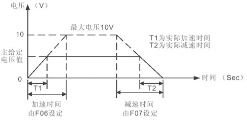

    在图4中一个重要的模块就是缓起动模块,此功能是为了满足缓起动、速度动态调整、同步停车等要求而设计,其工作原理如图5所示。
                                   图5   缓起动模块
    在系统运行中,若改变主给定电压值,则缓起动模块起作用;如在缓起动、停车过程中更改加速或减速时间,则对正在进行的加速或减速也起作用。

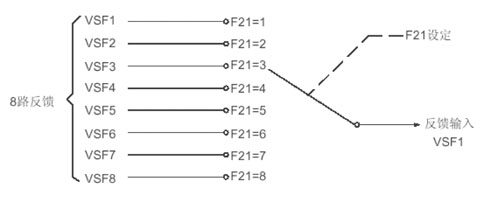

    (3) 反馈输入模块
    反馈输入模块用于确定单元的反馈,通过参数设定反馈源信号类型和来源。以单元C1为例,其输入来源由图6中可以确定。
                                 图6   反馈输入模块

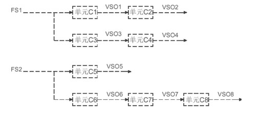

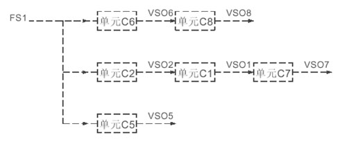

    (4) 各单元之间的连接关系
    八个单元的速度链可以任意连接成串联式或并联式,也可以串并联混合使用。
    图7所示。
                                 7   同步控制器使用实例A
    使用实例B:八个单元分作两个独立的同步控制器来使用,如图8所示。

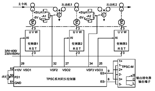

4.3 应用实例
    某一印染机械,传动系统为1台11kW变频器拖动11kW交流异步电动机作为主传动、2台2.2kW变频器分别拖动2台同功率的电机作为同步传动,两台小电机中间的传动辊采用张力架进行反馈调节,速差反馈采用TPAS1型角位移传感器。
    电气要求:系统可以同步升降速,且斜率可调,同时保证张力架动态稳定性好。
    电气配置:如图9所示,采用1台TPSC1型同步控制器、1台TPSC-M故障检测器、2台TPAS1型角位移传感器、3台变频器。
                                     图9   同步控制器应用案例
