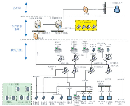

    HiMES系统采用分布式实时数据库结构,B/S结构浏览方式,采用标准通讯协议通过工业以太网将生产过程数据实时采入数据库,为生产过程分析、改进和优化提供基础数据。
HiMES系统主干网使用1000M以太网,网络协议为TCP/IP。网络结构为星型拓扑结构。配置了1台核心交换机、1台管理用边缘交换机。配置2台服务器,完成实时/关系数据库、MES、WEB、防病毒等服务。控制系统配备8台网关机。防病毒服务器采用诺顿防病毒软件(网络版)。
    HiMES系统设计时考虑了安全性、可靠性、可扩充性。
    ●  安全性
    在DCS控制系统网络与HiMES网络采用网关机和防火墙进行隔离,实现数据单向传输(控制系统→生产监控系统),HiMES系统软件对DCS系统运行没有影响;网关数据采集软件需要密码验证后方可退出。
    ●  可靠性
    HiMES软件系统具有强大的容错能力,提供日志跟踪;实时数据服务器、关系数据服务器内置RAID容错工作方式的磁盘组;双网卡冗余。
图1   飞翔化工HiMES系统结构图
    网关数据采集软件具有断点续传的功能,通讯网络中断恢复后,采集软件自动恢复通讯,将网络中断期间暂存在网关机上的数据补传到HiMES实时数据库中。

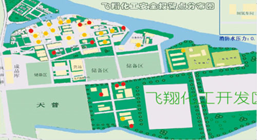

    飞翔化工做为化工企业,非常注重安全生产,一方面在现场的DCS系统做了数据报警及安全联锁的功能,但由于某装置的DCS系统只是对所负责装置的相关参数做报警,根据化工企业的行业特点,某一装置的关键工艺数据发生报警,与其相关联的上下级设备都需做出相应的处理,否则就会发生安全事故,这就需要对全厂生产过程中的工艺参数报警进行统一监控和管理,以最大程度的减少安全隐患,降低安全事故的发生。基于此目的,飞翔化工的HiMES系统引入了实时报警管理模块。

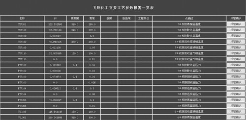

    实时报警管理模块主要包括报警参数设置、实时报警显示、报警查询等功能,实时报警模块与实时数据库紧密结合,实现了声光色报警模式、对生产现场起到7x24小时的监控。
    报警参数设置:自动列出实时数据库中采集测点信息,可根据不同的生产工艺需要在线设置指定测点高高限、高限、低低限、低限的报警值以及变化率报警、报警优先级等,用户还可以通过该界面设置是否启用该报警。
    实时报警显示:不同报警限显示不同的报警颜色,低低限和高搞限报警能实现声音、变色及发光同时报警,并能自动打印该报警。报警点的相关信息会自动存入报警数据库,以便报警查询。报警显示模块同时实现了报警确认的功能,分为人工确认和自动确认两种,确认的相关信息存入日志数据库备查。实时报警显示支持C/S和B/S两种结构形式。
    报警查询:提供时间段查询报警发生情况的功能,并显示相关报警信息,显示的数据项包括:参数名称、报警开始时间、报警结束时间、报警确认时间、报警类型、极值,报警延续的总时长,并实现打印功能。
图2   飞翔化工安全报警点分布图
图3   飞翔工艺参数报警图

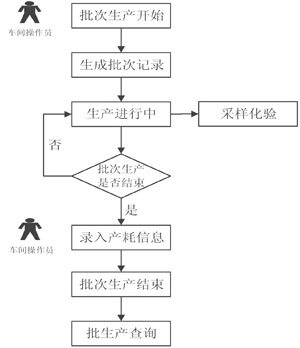

    飞翔化工为精细化工生产,生产过程多为批次生产,为了更好的控制每个批次的产品质量,提高产量,改善工艺生产过程,HiMES系统引入批生产管理模块。飞翔化工的批次生产主要包括叔胺车间、脂肪胺车间、季胺盐车间、胺醚车间。批生产流程如图4所示。
图4   批生产流程
  批生产开始时,操作员通过 “批次生产开始”按钮生成新的批次生产信息。系统根据所在装置信息自动产生并记录产品批号,同时记录批次生产开始的时间、操作员等信息,批生产过程中会有不定时的产品采样、质量化验。
    批生产完成后,操作员通过 “批次生产结束”按钮更新批次生产信息。系统自动记录批次生产结束的时间、操作员等信息,同时操作员还需提供该批次生产过程中消耗的原料消耗量、生产的产品产量等信息,以便统一查询。

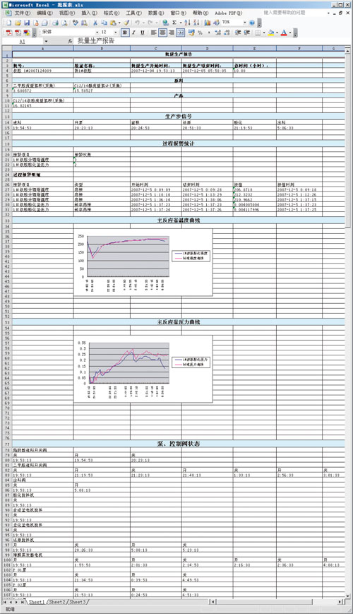

    批量生产报告:批反应结束后,系统自动生成该批次的主要操作时间、消耗的原料、产出的产品、样品化验信息、主要参数的过程数据及变化曲线、报警统计等,提供给有关技术人员进行比照、分析,同时也可以打印存档,如图5所示。
图5   批生产报告

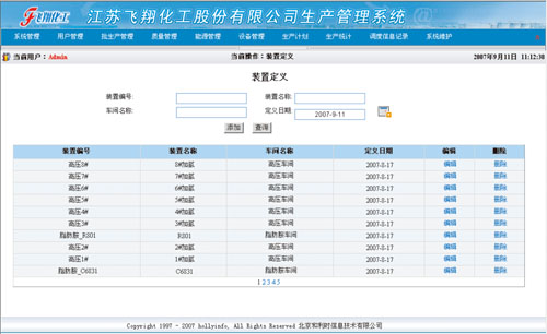

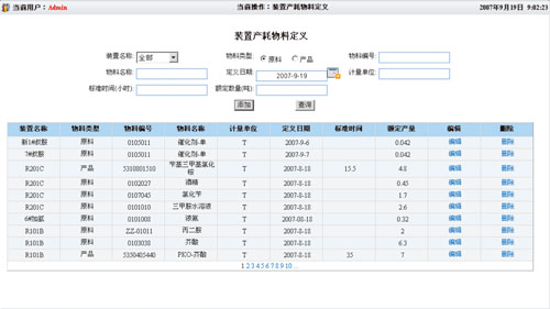

    当生产过程中需要增加新的产品批号时,用户可以通过批次管理中的“装置定义”和“装置产耗物料定义”灵活进行添加和修改,方便了装置线批次生产的管理,如图6、图7所示。
图6   装置定义
图7   装置产耗物定义
    HiMES批生产管理模块实现了车间各生产装置的主反应器在每批反应结束后,自动生成批量趋势汇总图和批量数据汇总报表,并在批图表中显示出生产反应期间各主要参数(如温度、压力等)的详细走势变化曲线和投入、产出、报警情况。飞翔化工生产管理人员根据这些数据进行比照、分析,从而对控制方案进行优化,总结控制生产经验,进而反馈给生产车间,用作指导生产,达到提高产量和质量的目的。

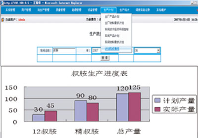

    生产统计与计划模块主要包括生产计划、装置生产管理、全厂生产统计等三大部分,
    生产计划:定义全厂与各车间产品、物料需求及经济环保指标,完成月生产综合计划、周生产计划、日生产计划、班生产计划的管理及计划完成情况对比。
图8   计划完成对比
