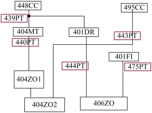

  图1 SIP系统RCP10回路简图
  SIP系统的每个回路都包括CC开关(模拟量信号的输入点)、PT点(模拟量信号的监测点)和XU(数字量信号的输出点)。图1为SIP系统RCP10回路的一个带有动态模块参数FI、MT和DR的回路简图,其中PT点即为SIP系统的模拟量信号监测点。

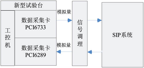

图2 系统辨识结构图
  系统辩识结构如图2所示,系统主要采用了一台工控机和两块NI公司的数据采集卡来实现,即PCI6289和PCI6733。PCI6733有8路AO,M系列板卡PCI6289有32路AI和48路DI。 PCI6733板卡输出的模拟量信号通过信号调理模块注入到SIP系统的448CC和495CC开关点处,其中MT模块的输入和输出的PT点为439PT和440PT,FI模块的输入和输出的PT点为443PT和475PT,DR模块的输入和输出的PT点为439PT和444PT。以上PT点信号通过信号调理模块送到PCI6289板卡来采集。系统通过对输出信号及采集信号进行处理得到动态时间参数模块的传递函数。

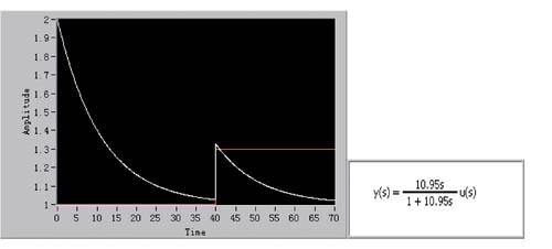

  4.1 惯性环节FI模块
  惯性环节FI模块的传递函数为,当有一个初值1V信号注入时,即,y值会有一个阶跃响应,具体理论推导如下:
 由此可见,当时,。在RCP10通道中
  图3 FI模块的输入输出波形图和传递函数
  由上述理论推导公式可知系统稳定之后,即40秒之后系统稳定在了初值1V,图3为FI模块的输入输出波形图以及系统传递函数图,即PCI6289采集的443PT和475PT点的信号的波形图,阶跃一条曲线(443PT)为系统辨识模块的输入信号,即系统辨识工具包中SI Estimate Transfer Function Model.vi的stimulus signal项,平滑曲线(475PT)为经过动态模块FI之后的信号,也作为系统辨识模块的输入信号,即系统辨识工具包中SI Estimate Transfer Function Model.vi的response signal项,由于FI模块的传递函数分子和分母的阶数已经确定,即分母为1,分子为0,故最终可汇出的系统的传递函数。
