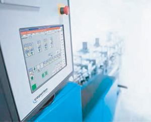

图1   ZSK挤出机控制单元配备X20模块和一个Power Panel面板

  “科倍隆为少于32个控制区或者最大螺杆直径133毫米的程序提供特别紧凑型的标准机器”,乔根·雷布曼解释说,“开发新一代机器的主要目标是减少启动时间,降低整个系统的成本。”过去,一个工程师会在现场花费数周甚至几个月的时间,才能使机器开始生产。自从2000年底以来,交付使用的机器就只要几个小时或者几天的时间就可以完成调试运行了。启动时间和精力的大幅减少很大程度上是基于贝加莱技术的控制体系结构。不管实际配置如何,控制程序始终覆盖包括多种机床选型的最大布局。“有了这种标准化,软件被全面测试,只需选择与任务相关的组件,而无需浪费时间来编程。”Dipl.-Ing.(BA)帕特里克·布鲁德(科倍隆员工,负责贝加莱控制器)指出。
 工业计算机Provit5000与贝加莱触摸屏连接,控制可视化、工作日志和配方管理。这得到贝加莱控制器2003的支持,2003系统可通过一系列的界面与工业计算机进行信息交流。I/O和变频器通过CAN-bus(控制区域网路)发送或者接收数据。
  科倍隆提供两个基于贝加莱技术的控制器变量。CSseparate的控制技术在一个与机器分离的开关柜内。如果复杂性(也就是控制范围)不是太大,控制技术也可置于机器(CScompact)上。根据机器的配置,控制器可通过一个附加模块得以扩展。“贝加莱Ethernet与Profibus模块使其容易与以太网或者Profibus界面结合。”帕特里克·布鲁德(Patrick Bruder)这样总结贝加莱技术的优势。科倍隆将2003系统以来的整个模型组合用于其机器中。控制器甚至置于冷却模型等高要求之下,布鲁德指出:“对于冷却程序,水以大约200毫秒的脉冲喷射在冷却洞内,使其蒸发,达到必要的冷却效果。非常重要的一点是要保证不会有过多的冷水不能到达该系统,因为如果是这样,将导致材料压力造成的危险。”

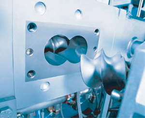

图2   ZSK MEGA混炼机上的双螺杆侧面进料器

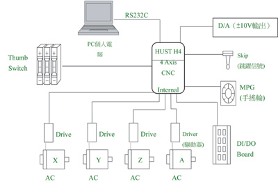

图3   中达运动控制系统架构
  中达电通数控的控制架构如图3所示。中达电通PUTNC-H4-4的主要功能与特点:开放式的系统架构,内含嵌入式可编程PLC ,可应用各类产业机械和自动化设备。高清晰LCD液晶显示,用户可以自行规划画面内容,亦可RS232连接更亲和的DELTA人机界面。全功能CNC键盘,配合PLC开发,可自定义按键功能,操作更灵活。先进机型最大提供多至4轴的伺服轴接口, 响应速度可达1000Kpps,运动速度更快。解析度可设定至 7 位数,配合不同的检测装置可实现半闭环/闭环控制架构,控制精度更高。最大提供2组D/A输出、A/D输入。提供标准的24点输入和16点输出,如有需要可选配I/O扩展单元,可再扩充32点输入,32点输出。具有主仆模式功能和被动ENCODER反馈功能,轻松构建主从追随和同步裁剪功能。除支持标准G代码NC编程外,更提供变量表格编程和示教功能编程功能,编程更灵活。更具有MACRO宏指令,可以进行数学、逻辑运算,NC编程功能更强大。程序存储容量 256K byte,NC程序组别高达1000组。提供RS232C标准接口,可连接个人电脑(PC)实现DNC 在线加工功能。

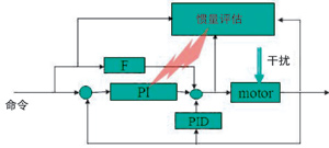

  ASDA伺服采用的是先进强健式的伺服控制理论(PDFF)如图4所示。PDFF系统特点:
图4   强健式伺服控制(PDFF)系统
(1)在大范围负载惯量变化,系统依然保有优秀性能;
(2)对命令和干扰有不同的补偿控制;
(3)稳定性完全保证;
(4)阻尼刚性优良, 低速转动特性优良;
(5)超越量很小。
  由于PDFF控制参数需由繁复数学计算而得, 使用者无法自行调整。解决的对策是依阻尼刚性的大小, 驱动器内含十组强健控制器, 供使用者选用。

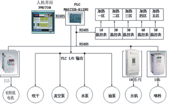

  韩国LS公司为南京广达橡塑机械厂提供挤出机系统,其配套系统图如图5所示。
图5   挤出机系统配置图
  此控制系统主机电机采用LS IH系列空间矢量控制型变频器控制,喂料电机变频驱动采用高转距全矢量控制型IS5系列变频器,切粒电机采用IG5系列结构紧凑型变频器,PLC采用Master-K120S系列,触摸屏采用LS PMU-730TFT真彩触摸屏。
优势
  此系统采用了PLC控制器集中控制的优点,K120S的处理速度为0.1us/步,控制输入/输出点数10~120点,程序容量为7K步,内置通讯,PID,高速计数等优秀功能,使用触摸屏可以直接对系统中各个单元进行控制,可显示各个单元的工作状态,PMU-730是LS公司出品的10.4英寸的人机界面,分辨率为640×480,显示为256真彩色。对变频器和温控表采用了RS485通讯控制,简化了系统的线路,提高了系统的可靠性。PLC系统中的逻辑控制根据工艺的要求进一步的提高了对设备的保护,更适应了生产的需求。主螺杆驱动主机采用了LS公司IH系列的空间矢量控制型大功率变频器控制,提供了强大的动力源,更加提高了电压的利用率,30~220kW全功率段,满足了各个等级的塑料机械加工要求。由于LS公司使用了空间矢量控制技术,使得变频器的起动转矩大,低速转矩大,厂家可以降低电机使用容量;运转效率增高,比传统变频器高出3~8%;转速精度高,电源及负载变动所带来影响很低;出料较均匀,用户可以节省原料6%左右;转速精度高,产成品质量更高;使用了32位高速CPU使得频率响应比同类产品更高。
