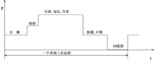

    根据注塑机的工艺过程,画出系统油压P与时间t的关系图如图1所示。由图1可见,合模和脱模,开模系统所需油压较低,且时间较短;而注射,保压,冷却系统所需油压较高,且时间较长,一般为一个工作周期的40%~60%,时间的长短与加工工件有关;间歇期更短,这也与加工工件的情况有关,有时可以不要间歇期。图1只是一种简单的近似表示,实际上,如果注射的螺杆用油马达驱动,注射时的系统油压会高一些。注塑机加工工件的重量,从数十克到数万克不等,最大注塑机已到92千克。因此,注塑机就有中,小型和大型之分,加工数十克的小工件和加工数千克的大工件一个周期的时间也是不相同的;就是对同一台注塑机,加工工件的原料不同,各段工艺流程中所需的压力和时间也是变化的。这些工艺参数的设定,是由现场技术员根据经验数据和试验的情况制定的。
    如图1所示,一个周期工作流程中,负载的变化导致系统压力变化比较大,但油泵仍在50Hz运行,其供油量是恒定不变的,多余的液压油经溢流阀流回油箱,做无用功,白白地浪费了电能。对油泵进行变频调速,将定量泵改变为类似变量泵的特性。系统所需压力较高时,油泵电机50Hz运行,所需压力较小时,变频器降频运行。电机输出的轴功率与油泵的出口压力
和流量的乘积正比,油泵电机转速降低后,输出轴功率降低,就可以达到有效节能,一般节电率在20%~50%。
                                      图1   系统油压与时间关系系统
