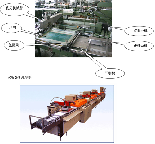

    丝网印花机是一种在一块材料上整齐有序地印制多种色彩、标签、字符等标示符的设备。能印刷材料相当广泛,比如丝带、胶带、胶贴、橡筋带、棉带、人字带、布带和织边带等等外,还包括人造皮革和胶料。其中轮转式印刷机系列还可以印制成衣、鞋帽、玩具及各种带类的商标。目前国内多色印花机基本上采用的多PLC控制方案,系统由一个主PLC协调整体系统工作,每个工位配置(一个工位印制一种花色)一个小PLC,该PLC的作用主要是协调该色位的两个电机之间的动作,一个动作是由步进电机带动色标电眼去检测误差;另一个动作是刮刀伺服电机补偿色标电源检测到的误差并带动印刷设备开始印刷工作。下图是其中一个工位的部件指示图:

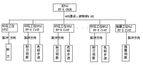

    整套系统中PLC之间采用485的通讯方式,主站PLC通过485来协调下面各个工位PLC之间的动作并交换各种数据,交换的数据包括报警信息、印制长度等,整套系统中所使用的PLC根据工位的增加而增加。
方案特点:
    i.
通讯速度慢、响应不及时:采用485通讯方式,由于目前设备较长(8色机长度达到40米),要赢得稳定的通讯,必须使用较低的通讯速率,因此整套系统响应比较慢;
    ii.
编程量大:系统中采用了多台PLC,而PLC之间的数据交换必须通过编程来完成,每个PLC均要进行独立的编程操作,因此给编程、维护造成了大量的工作量;
    iii.
印刷速度慢、效率低:一个工作流程中各个工位与主PLC间交换数据的次数多,系统在交换数据上花费了太多时间,造成了系统效率低下,印刷速度提不上去;
    iv.
升级能力不足:由于系统的印花数跟控制器有关,如果想增加新的花色还需要购买新的控制器和相关附件,因此增加了系统的改造成本;同时系统使用的主PLC也属于小型PLC,如果新增工位,必然会对系统的整体性能产生较大影响,因此不利于系统的升级换代;
    v.
系统成本高:每一个工位使用单独的PLC进行控制,增加了系统成本;
    vi.
接线众多,距离长,抗干扰能力差:系列中每个印花工位都有汽缸,而这些汽缸都是统一由主PLC控制,系统从生产线的头段到最后一个汽缸之间的距离很长,导致系统接线距离长,同时成本高,而且布线不便,故障检查繁琐等等问题;

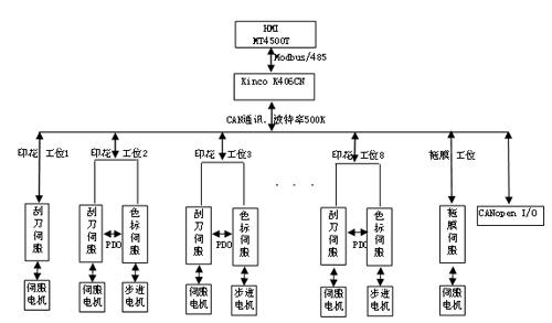

    CANopen总线解决方案是当前工业领域非常流行的总线解决方案,所有的硬件设备均连接到CAN总线上,设备间的数据交换通过总线来完成,由于具有很高的数据传输率,因此系统具有很高的实时性和很强的数据处理能力。主PLC与各个工位之间的通讯全部采用总线,交换的数据可以更多,速度也更快,系统中印花工位的增加对控制器没有任何成本影响,而且对整个系统的性能影响也甚小!

    印花工位的控制是整个控制系统的核心,分为色标电机控制和刮刀电机控制两部分,控制要求即是在前一个色印刷完成后,本工位如何通过色标来检查误差,然后把这个误差传输到刮刀电机,由刮刀电机来补偿这个误差,由此来实现准确的套色。
    a)色标补偿电机控制:
    色标补偿电机的控制采用绝对定位模式和3模式来完成,在拖膜完成后,PLC通过CAN总线发送PDO命令到色标伺服驱动器,然后色标伺服驱动器即控制误差补偿步进电机以绝对定位的方式运行到目标位置,然后自动切换成3模式返回,返回过程中检查到色标,即停止运行,同时记录下误差;
    b)刮刀电机控制:
    刮刀电机的控制采用绝对定位模式,刮刀长度、刮刀速度均通过CAN传送给伺服驱动器。刮刀目标位置由色标补偿伺服驱动器把检测到的误差通过CAN总线传递给刮刀伺服,然后由刮刀伺服自动计算出电机运行目标位置,这个计算过程直接由工位上的两台伺服完成,无需PLC参与计算。刮板动作的开始与停止均通过PLC发送PDO来实现;
c)刮板气缸控制:
刮板气缸的启动和停止通过PLC来完成,但气缸的状态则由伺服驱动器自身所带DI接收,然后通过CAN传送给PLC;
    4、系统每个印花工位控制流程图
    PDO1拖膜伺服走完定长后,需要给每个工位的色标电机启动运行信号,发送内容为0X6041、0X2170,色标伺服收到信息后则触发SEQUENCE(伺服内部程序段,ED伺服内部可编写256段程序)进入查找色标状态;
    PDO2
色标伺服在找到色标后,把实际位置和输入状态发送到刮刀伺服驱动器(即当前位置值 0X6063、输入端状态(0X2170),刮刀伺服通过接收0X6063并计算得到所实际的误差值,再在刮刀电机目标位置上加上该误差,得到新的刮刀电机的目标位置;而0X2170的作用是触发刮刀电机进入刮刀工作模式;当然0X2170也可以通过硬件方式实现,即色标电机找到色标后,输出一个OUT信号,再把这个OUT信号连接到刮刀电机的输入端,通过输入端去触发一个SEQUENCE使电机进入刮刀模式;
