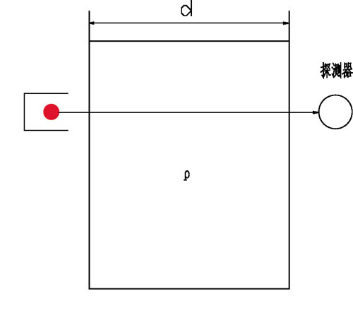

  核物位计的测量原理是基于当射线穿过物质时,射线被物料吸收,从而强度减弱,这个过程遵循一个物理规律。一束初始强度为I0的窄束射线穿过厚度为d,密度为ρ的物质后,射线强度I为:
  I = I0×e-μ×ρ×d
  其中I0为穿过物质前的射线强度,I为穿过密度为ρ、路径为d的物料后的射线强度,μ为吸收系数,当放射源的类型和被测物料确定后,μ可以认为是常数,在所测物质密度不变的情况下,剩余射线强度只和d有关,这样,当物料物位上升时,探头探测到射线就会减少;而当料位下降时,探头探测到的射线就会增加。根据探测到射线的强弱,反推出物位的高度,这个过程就是对核料位仪的标定。图1为测量原理图。
图1 测量原理

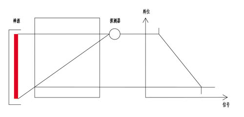

  2.2 棒探测器/点源配置
  图3是棒探测器/点源的基本配置图。棒探测器的长度根据所需的测量范围而定。如果所需的测量范围太大,则需要两个以上的棒探测器。如果一个点源不适宜就用两个或多个点源。测量的非线性由主机内的电子线路补偿。对于某个特定的测量系统的线性修正数据由EG&G Berthold 提供。
 图3 棒探测器/点源配置示意图

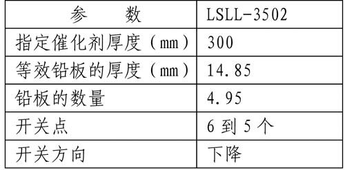

  3 料位开关的标定
  由于精确得到容器中的物位比较困难,所以采用铅板来仿真理想催化剂料位,由于铅板密度远大于催化剂的厚度,所以可以用几块铅板来仿真实际催化剂的料位,催化剂密度和铅板的密度比率如下:
  重整催化剂的密度为:0.5609g/ml
  铅板的密度为:11.34g/ml
  计算步骤如下:
  1) 将催化剂的厚度转换为铅板厚度,由密度比率0.0495乘以指定催化剂厚度。
  2) 计算铅板的数量:用计算得到的铅板的厚度除以单片铅板厚度(3mm)。

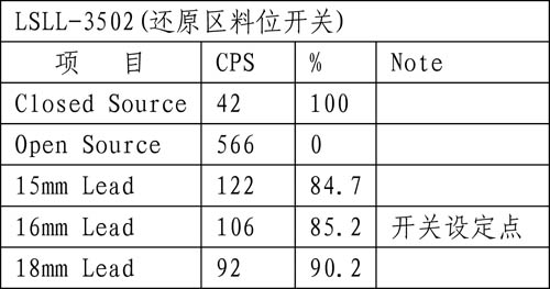

  3) 对外部标定确定:标定料位开关依靠料位上升或下降,例如还原段料位开关就是在料位减少时标定,因为开关点在6块到5块铅板间,当料位下降时,6块板应该仍为高料位,5块应指示为低料位,开关点允许设定一定的死区,这样也有利于标定。
  计算标定的铅板:以LSLL-3502(还原段的料位开关)为例,见表1。
  表1
  标定数据见表2。
  表2

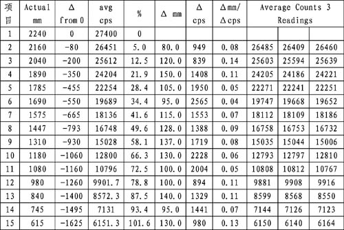

  4 连续料位仪的标定

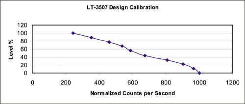

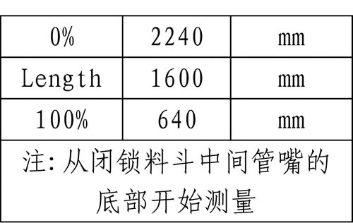

  连续料位仪可以通过添加一个固定量的催化剂后测量其料位的高度并在LB-440设定相应的百分数高度来标定。在添加催化剂的时候。现场用铅锤测量料位的高度。相对应的标定数如下。以闭锁料斗缓冲区料位仪LT-3507为例, 测量目标见表3。
  表3
    厂家的设计数据见表4及曲线如图4所示.
  表4
图4 设计曲线

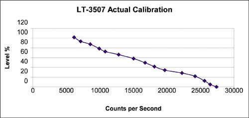

  实际现场标定数据见表5,曲线如图5所示。
  表5
图5 现场标定曲线
  5 检验测定结果
  若标定后实际标定曲线和厂家的设计曲线出入较大时则说明肯定存在问题,可以从以下方面考虑:
  ① 放射源的强度和位置是否正确;
  ② 放射源是否被打开;
  ③ 添加催化剂时是否确实已添加(通过现场铅锤测量确认);
  ④ 放射源外是否有别的设计外的金属体;
  ⑤ 支架是否安装正确(是否挡住放射源);
  ⑥ 仪表绝缘是否良好;
  ⑦ 若低料位时输出计数率较少时可通过转动放射源来确认;
  ⑧ 若转动时计数率充分上升则说明放射源安装没有正对接收器,依据设计标定曲线和脉冲计数率的多少重新调整实际标定曲线。
