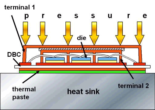

  许多年前,赛米控开始寻找其他方法来解决这个问题。寻找的结果就是SKiiP技术(赛米控集成智能功率),模块没有底板且焊接连接尽可能的少。(参见图2)
       图2基于SKiiP 技术的IGBT模块的设计
  SKiiP模块中,使用机械压接系统将带有硅片的基板压置在散热器上。由于基板不是固定在散热器上,能够随着温度的变化而伸缩,不会产生可怕的机械应力。焊接上的芯片的连接非常的小,且对于硅片来说,基板的热膨胀系数是最合适的。因此基于这种技术的模块比常规有底板模块具有高得多的热循环能力。

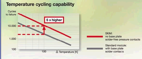

  要满足给定热循环能力要求,模块必须要使用最新的工业塑料。对于SKiM模块,赛米控选择了CTI(相对电痕指数)> 600、RTI (相对温度指数)为150 °C的聚酰胺。
     图 4:SKiM的温度循环能力比标准模块高5倍
