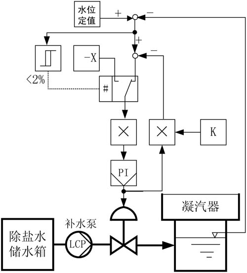

  3.1 凝汽器水位自动控制系统
  凝汽器水位控制系统通常选择单回路调节方案,被控变量选择凝汽器水位,控制变量选择除盐水补水阀,虽然是单回路控制系统,但该闭环控制的品质一直是火力发电厂控制中的一个难点,影响凝汽器水位的主要因素是汽轮机做工结束后的蒸汽凝结水和凝结泵向外的抽水,以及其它辅助系统收集的凝结水疏水等,前两个扰动是造成水位波动的主要因素。
  当机组增加负荷时汽轮机首先进汽,随后除氧器上水阀响应除氧器水位下降而过开,在经过短暂的循环后,系统汽水工质出现短缺,而且这种势态逐渐扩大直至新的负荷目标值稳定,反映到汽水循环系统中,就是凝汽器水位的下降,因此需要补水系统快速补水,反之,系统在减负荷时,需要快速放水;当负荷稳定时,系统的汽水损失较小,则需要的补水量不大。
  这两种工况下,水位对象的通道时间相差较大,因此凝汽器水位控制系统通常设置为变参数控制,但即使如此,补水阀常处于大幅度开关状态,且由于受变负荷速度和幅度的影响,水位对象的数学模型也不局限为两种。
  根据闭环设计原则,当被控对象的τ/T>1.0时,该工艺系统的采用常规控制算法效果很差,需要选择其它控制方式。而凝汽器水位对象在机组负荷稳定时的特性就是如此,文献[2]提出的控制方式就是解决负荷稳定时两个对象的耦合问题。

图1 凝汽器水位自动控制方案
  对于凝汽器水位控制系统,由于存在上述描述对象不稳定现象,为了保证其控制品质,老机组的方案常采用变参数方式,但变参数只解决对象模型在几种较少已知模型的情况下使用,对于凝汽器水位这类对象,由于扰动源的扰动频率与扰动量的变化连续性,使得凝汽器水位对补水响应的数学模型不能得到准确反映,因此在变频改造后需要进一步优化其方案,进行变频改造的机组其服役时限均较长,因此在此推荐一种新的控制策略。
  如图1,该方案较常规的控制策略有所区别,控制器入口的偏差:
  Δ=水位偏差-阀位开度,-X;水位偏差≥2%,水位偏差<2% (1)
  单回路控制系统在设置凝汽器水位控制器参数时,由于水位响应迟延较大,超调量较大,但也因为对象惯性较大,积分调整时间很长,反映到实际过程中,补水调门大起大落,水位的衰减稳定周期长,调整波峰多,为了解决这个问题,新机组通常采用图1的方案,其原理是根据水位对象的阀门开度对水位的扰动试验,阀门开度增量与水位纯迟延时间和飞升速度的乘积之间存在线性定量关系也即水位偏差与阀位偏差的定量关系,式中的K值根据此计算所得,控制器比例增益设置为1,积分时间按照常态设置,该方案的控制结果将阀门衰减振荡波峰缩减为1~2个,补水调门的动作频率大幅度减少,有效减少了水位的调整振荡过程,同时改善了被控变量和控制变量的品质。在实际应用中,该方案的水位实时参数与定值之间会存在一个恒差,这是因为实际定值里包含了阀位的初始位置值。此方案的适应对象需具备以下特点:(1) 补充水的动力源恒定。(2) 被控变量可以长期有差,控制精确度要求不大。(3) 被控对象针对其中一类扰动的响应数学模型的通道时间很长。

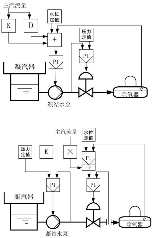

  凝结水系统上水到除氧器,传统设计凝结泵为定速泵,因此上水流量由上水调整门来完成,根据调门控制特性又分为100%调门和30%调门,现行改造将凝结泵改为变速泵后,泵的出力随流量变化,产生在调门上的节流损失减少。这一过程与主给水系统从小机组到大机组的发展历史相仿,因此仿照现行主给水自动控制系统的设计,变频调速凝结泵可以设置为一段式调节或两段式,一段式方式泵调水位,门调压力;两段式方式为泵调压力,门调水位。两种方式从调节品质上差别不大,两段式利于调门前后压差恒定,调门的调节线性较好,一段式的结果有利于保证凝结水母管压力全过程中不低于一个正常值。当负荷升高后,调门全开,母管压力略高于正常值,在节能的同时,简化了调节方式。两种调节方式如图2所示,如果从节能的角度挖潜,两段式更利于节能,因为泵调压力,压力定值随负荷变化而计算得出;同时,两段式对于凝结泵一工一变方式切换下,上水门控制方式的改变影响很小,其结构不用变化,只针对上水能力的改变做控制器变参数处理即可,文献[5]所考虑的两套自动调节回路切换问题也不存在。这一方式需要看变频改造后,泵的高负荷段压力特性是否偏高很多。从现在改造后暴露出来的案例比较,某些机组为了降低高负荷下的节流损失,在高负荷段把30%调门和电动旁路门全部打开来降低门上的节流损失,如果出现此类结果,则建议上水自动改为两段式调节,能提高节能效果。
图2 两种除氧器器水位自动控制策略图
  机组大型化后,除氧器水位针对各种扰动的响应特性变得很快,因此简单的单回路控制方式已不能满足调节品质,需要采用三冲量或两冲量控制系统,对于除氧器对象,它的三冲量对象应该是凝结水水量、主给水流量、除氧器水位,但凝结水水量、主给水流量在低负荷时测量准确度较差,如果要保证全程品质需要做类似汽包水位的单三冲量切换。图2的第一种方案里采用了主汽流量比例微分结果修正水位定值,来克服除氧器水位迟延特性,图2的第二种方案采用串级方式来提高除氧器水位自动调节品质,这里采用主汽流量实际上是替代了给水流量,因为目前机组中主汽流量通常由计算而来,在低负荷段信号较为稳定。但发生给水泵RB时需要闭锁该信号的变化。
