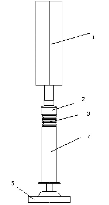

  2.1 测风仪测风部件结构
图2 测风仪测风部件
  (1— 迎风体;2—连接套管1;3—软管;4—保护套管3;5—底座)
  如图2所示,测风仪测风部件外部结构放置分为迎风体、套管和底座。其中迎风体由四片相同的金属叶片呈90°放置焊接而成。套管内装有两个电阻应变式压力传感器,温度传感器和湿度传感器。电阻应变式压力传感器通过连杆与迎风体相连,从而可以感受迎风体所承受的压力。传感器输出电压信号经放大器放大后送到单片机。

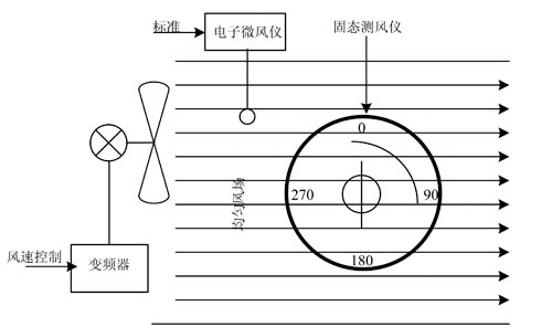

  4.1 风向和风速参数标定

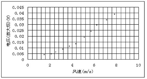

  风向、风速的参数标定方法如图4所示。测风仪置于具有360度刻度的机床分度头上,在均匀风速的作用下,旋转机床分度头,通过比较界面风向变化与机床分度头刻度变化来调整精度。保持机床分度头不变,调节变频器,改变风速,由电子微风仪测得当前风速,纪录此时的x-y电压模值。这样,经过多次调节,即可得到一组风速-电压数据,从而拟和出风速与电压的关系。数据经拟合后得到如下公式:
图5 所示为东西方向压力传感器在理想风向下输出电压(放大后)与风速的关系图。
图4 参数标定示意图

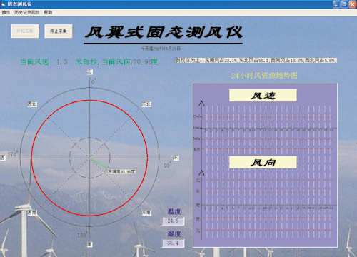

  本风翼式固态测风仪的上位机程序采用VB6.0编写,实现了风速、风向的实时动画显示,趋势显示,历史数据查询,信号校正。系统不仅可以实现风速和风向的文本显示,同时指针也能随着风速和风向的改变而改变,使界面生动形象。趋势图及历史数据图为数据的分析。结合软硬件的信号校正可以克服零点漂移的影响。
  本风翼式固态测风仪的监视主界面如下图6所示。
  图6 上位机监视主界面
