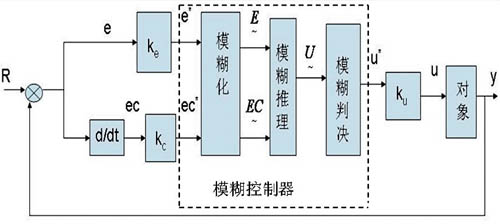

  基本的模糊控制系统如图1所示,其中虚线框内为模糊控制器部分,模糊控制器的输入信号要经过模糊化、模糊推理及模糊判决才得到输出控制信号。在模糊控制器的设计中,模糊化的目的是为后续的模糊推理运算做准备,所以在选择模糊化方法时,除了要考虑到各模糊化方法的特点外,还应考虑到与所采用模糊推理方法的匹配问题。下面介绍的模糊化方法中的精确输入量,假设均为经过量化后的在模糊集合论域上取值的精确量。
 图1 基本模糊控制系统方框图

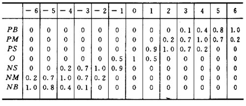

  2.1 分档模糊集法[1] [2] [3] [4]
  分档模糊集法将模糊集合论域上的精确量分成若干档,每一档对应一个模糊集合。
  例如当模糊语言值的隶属函数用表格形式表示时,如表1所示,模糊集合论域为离散整数域N={-6,-5,-4,-3,-2,-1,0,+1,+2,+3,+4,+5,+6},将该论域上的13个离散元素分成七档,每一档对应一个语言值。表中的七个语言值为{PB, PM, PS, O, NS, NM, NB}。
  具体分档时,按隶属度最大的原则来进行,找出论域N上的元素n*与最大隶属度对应的语言值,该语言值所代表的模糊集合就是精确量n*的模糊化结果。例如表1中精确量+6模糊化为PB;+5对PB的隶属度PB(+5)为0.8,对PM的隶属度PM(+5)为0.7,
  PB(+5)> PM(+5)
  所以+5模糊化为PB。这样+5和+6归为一档,模糊化结果为模糊集合PB。再如n*=-3时,因为
  NS()=NM()=0.7
  所以-3的模糊化结果是NS或者NM。

  当模糊集合论域为离散整数域N,其上的语言值的赋值表为表1时,若输入精确量n*(n*∈N )对各语言值有隶属度为1的情况,则模糊化处理与分档模糊集法相同。例如n*=+6时,它对PB的隶属度为1,则模糊化结果为A*=PB,即
  若输入精确量对各语言值没有隶属度为1的情况,则将该精确量n*处的隶属度取为1,相邻两个整数点处的隶属度取为0.5。如n*=+5时,模糊化结果为

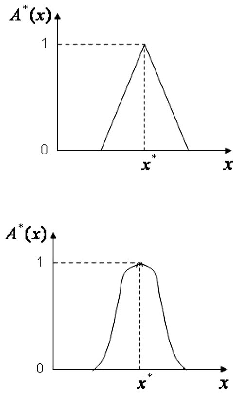

  当模糊集合论域为连续域X时,精确输入量X*(X*∈X)模糊化后的模糊集合可取常用的等腰三角形
  (a) 三角形模糊集合
  (b)钟形模糊集合
图 2 连续域时的输入点隶属度取法
  隶属函数,如图 2(a) 所示,在x*处的隶属度值为1。当测量数据存在随机噪声时,常采用这种方法。这时等腰三角形的顶点与该随机数的均值相对应,三角形的底边宽度是该随机数的标准差的两倍。当然三角形隶属函数并不是唯一的选择,还可选用钟形(如图2(b)所示)等其它隶属函数。

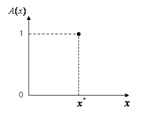

  2.3 单点形模糊集合法 [1] [2] [6] [8]
  将模糊集合论域X上的精确量x*模糊化为单点形模糊集合。单点形模糊集合是指该模糊集合的隶属度只在x*处为1,而在除x*以外的其余各点处都为 0 。
  设A为x*模糊化后对应的模糊集合,x∈X,则
  其隶属函数图形如图3所示。
图 3 单点形模糊集合的隶属函数
  这种模糊化方法从概念上看,已把一个精确量转换成了模糊量,但是在本质上该模糊量并没有具备模糊性,表达的仍然是确定性的信息。不过在模糊控制应用中,这种方法由于使人感到自然和易于实现而得到了广泛应用。当测量数据准确时,常常采用此法。

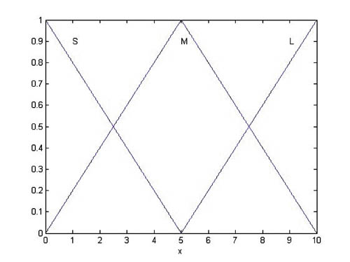

  2.4 隶属度值法 [7] [8] [9] [10]
  隶属度值法是将精确输入量对各语言值的隶属度值作为模糊化结果。因语言值的隶属函数可用离散域上的表格形式表示(如表1),也可用连续域上的解析表达式表示,所以这种模糊化方法相当于一个对应的查表或是函数计算过程。
  例如在表1中,精确量-2对NS的隶属度值为1,对NM的隶属度值为0.2,而对其它语言值的隶属度为0,求出这些隶属度值即完成了对精确输入量的模糊化。
  对于连续域情况,假设某语音变量的语言值{S, M, L}采用如下三角形隶属函数:
  隶属函数图形如图4所示。当输入精确量为x*=6时,
  M(x*)=0.8,L(x*)=0.2
  则用这两个隶属度值作为x*的模糊化结果,进行下一步的模糊推理。
图 4 三角形隶属函数
  隶属度值模糊化方法主要和 Mamdani 直接模糊推理法或强度转移模糊推理法配套使用,它的模糊化结果是精确的数值而不是模糊集合,这正是上述两种模糊推理法的推理前提要求。这种模糊化方法的理论依据分析如下:
