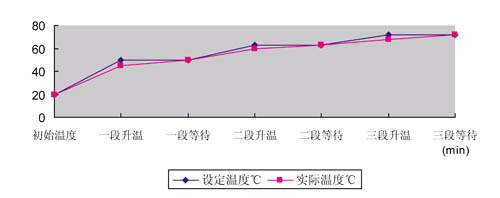

  根据选择的配方加完各种原料后,紧接着就是对反应釜升温,使物料达到诱发反应的温度。在规定的时间内,把温度升至设定的温度点,为了防止出现超温,设定温度的升温曲线尤为重要,考虑到反应釜存在惯性和滞后的问题,设定的曲线应该先快后慢,即先快速升温一段时间,然后放慢速度升温,直至温度接近物料反应点的温度,这种平缓靠近反应温度的做法,使超温现象问题得以解决。为了防止因为反应点的变化,产生突然反应的情况,此时在反应釜的外盘管已经进行冷热媒的切换,并通入了适当的冷却循环水防止超温。其升温曲线如图1所示。

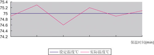

  滴加结束接下来进行保温控制,在设定的时间内保持温度的稳定,要求反应釜温度与设定温度基本一致,其误差为±1℃,温度的设定值由配方数据表单一起管理,其值随着配方的不同而相互不一致。为了达到工艺的精确控制要求,采用了多参数动态监控的方案来实现温度的控制。
  反应釜温度具有滞后、积聚的特点,当温度出现上升或下降时,如果采用常规PID回路来调节,超调或迟缓往往经常发生,致使温度难于调节,无法满足工艺的要求。经过与现场工艺人员的多次沟通、探讨了解到,当温度无论是正向偏离设定值还是负向偏离设定值,只要出现变化的趋势,调节阀必须马上跟着动作,调节冷却循环水的大小,以适应这种变化,防止温度随着正向偏离越来越多产生积聚效应,使反应急剧放量增快,越往后越往难以控制,即使把冷却循环水控制阀开足100%也压制不住这种积聚反应,而该厂老装置就因为这种原因采用了冷冻盐水来压制这种非正常的过快反应,否则,将造成反应颗粒过大、粘锅等情况,严重的将造成反应釜溢出、发生爆炸等;同时,如果温度负向偏离的时候,冷却循环水控制调节偏慢或调节幅度偏大,将使反应釜温度负向偏离越来越多,最后反应釜因为温度过低,达不到反应的温度,使反应变慢或停止反应,这样将造成产出量低,反应不完全,品质不能满足要求。

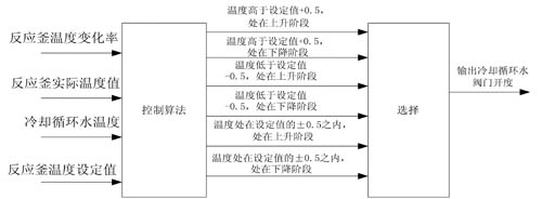

  通过对工艺的分析和实际生产的反应情况来看,把反应釜温度分为六个阶段:
  ● 反应釜温度高于设定值+0.5,温度处在上升阶段;
  ● 反应釜温度高于设定值+0.5,温度处在下降阶段;
  ● 反应釜温度低于设定值-0.5,温度处在上升阶段;
  ● 反应釜温度低于设定值-0.5,温度处在下降阶段;
  ● 反应釜温度处在设定值的±0.5范围之内,温度处在上升阶段;
  ● 反应釜温度处在设定值的±0.5范围之内,温度处在下降阶段。
  在这个控制过程中,采用了反应釜温度的变化率来控制冷却循环水的大小,以冷却循环水的温度作为参考指标,这样,只要反应釜温度产生正向或负向偏离,冷却循环水控制阀就开大或开小,开度变化的大小根据反应釜温度的变化率、反应釜的实际温度、冷却循环水的温度三个参数量动态监测、运算,实现自动寻找对应的阀门开度值。如图3所示。这种动态模型的建立实现了反应釜温度控制稳定的第一步,紧接着在调试过程,摸索各种实际工况的参数,在生产过程中总结各种经验值都是至关重要的,供应商与用户的共同努力下,最终实现了温度的平稳控制,满足了生产的精确控制要求。

图4 温度设定曲线和温度实际曲线
  多参数动态监控模式的自动控制是否能够顺利投入运行,关键在于自动程序是否紧跟现场实际需要,是否很好地理解了其生产工艺特点;如果工艺控制条件的随意性大,将给编程增加很大的难度,也给经验参数的摸索带来一定的困难;经过现场两年的运行证明,其编程思路是可靠的,其控制方案是可行的;多参数动态监控模式的投入大大降低了操作工人的劳动强度,产品稳定性也得到了很大的提高。
