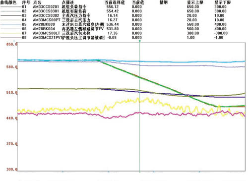

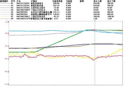

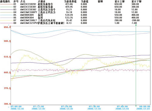

  如图1、图2所示,分别是逻辑优化前机组稳态和动态的趋势曲线:
                              图1 机组负荷稳定时的主要参数
                                  图2 机组升负荷过程中的主要参数

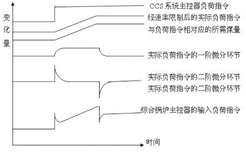

  (1) 锅炉主控参与稳态前馈的同时,合理地、多方面加入多种微分加速信号
  对锅炉主控主要是引入多个前馈信号,增加其响应速度。主要有机组负荷指令对应煤量的主前馈,机前压力指令的微分前馈,机前压力指令和实际机前压力偏差的微分前馈。
  负荷指令的一阶微分环节:用以在负荷指令变化过程中,事先加入燃料(约20 t/h左右)。保证给煤量略微过调,使压力相对稳定。当过程结束时,给煤量减少20 t/h左右,达到稳态的平衡。负荷指令的二阶微分环节:用以在负荷指令变化开始瞬间,提前加入燃料,及负荷指令变化结束瞬间,提前减少燃料,以补偿一阶微分环节的滞后量。锅炉主控中负荷指令的综合前馈如下图3所示。
                                       图3 负荷指令的综合前馈

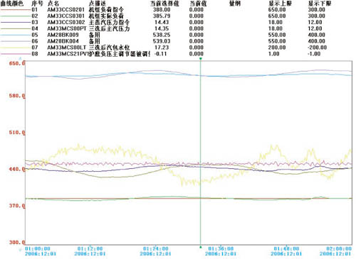

  目前通用的燃料和送风控制中一般都设计有风煤交叉限制逻辑,从而实现升负荷时先加风后加燃料,减负荷时先减燃料后减风。在机组负荷变动中,此种功能往往成为制约机组负荷响应速度的一个因素。由于变负荷时燃料和送风系统往往同时动作,由于风量调节较快,而燃料一般都会滞后于风量,可以使风量快速对应煤量,再用氧量进行适当的修正,如此加快了锅炉的响应速度。因此取消了传统的‘风/煤’交叉限制后 。运行曲线如图4所示。
                            图4 取消的‘风/煤’交叉限制后的曲线

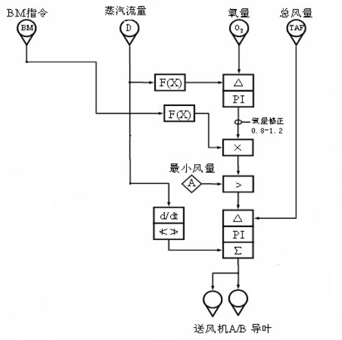

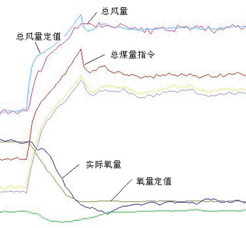

  (3) 氧量和总风量控制逻辑优化方案

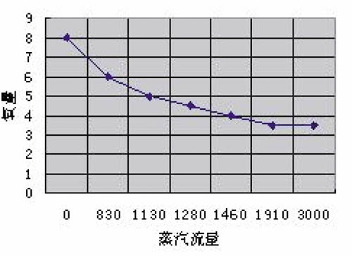

  送风量控制改用串级型比值控制系统,引入锅炉烟气含氧量信号,对燃料量与送风量之间比值进行修正。如图5所示。由于烟气含氧量代表烟气中的过剩空气系数,即保证了总燃料量与总风量之间的最佳比值。最佳烟气含氧量与锅炉负荷有关,通常随锅炉负荷增加而略有减少,因此,以代表锅炉实际负荷的蒸汽流量信号D经函数转换后,作为烟气最佳含氧量的给定值。根据本锅炉实际运行情况给出了比较合理的氧量曲线(如图6),保障经济燃烧。
  由于烟气含氧量的测量有较大的惯性迟延,因此氧量校正回路的工作频率通常低于送风量调节回路。当燃烧量依负荷指令改变时,送风量调节器同时按比例改变送风量。以减少动态过程中的风-煤比例失调。
   图5 氧量、送风调节系统框图
图6 锅炉实际负荷的蒸汽流量信号与氧量的函数关系

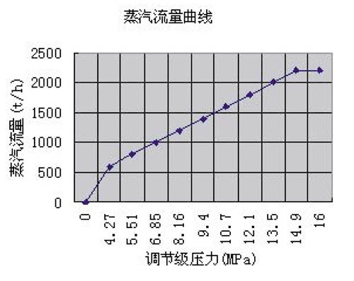

  将主汽流量计算公司进行了修改,现修改为根据上汽厂提供的调节级压力和主汽流量的对应曲线,直接由调节级压力经折线函数直接计算主汽流量(如图7),保证主汽流量的准确性。给水主调节器增加变参数功能,一台电泵运行且投自动对应一定的比例带和积分时间;两台电泵运行且投自动对应一定的比例带和积分时间。
图7 主汽流量曲线图

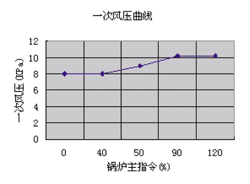

  4.4 一次风压力优化控制方案
  一次风压力对于锅炉的变负荷率有较大的影响,一般其定值为机组负荷的函数。原逻辑一次风压力定值由总煤量指令给出,且恒为8KPa,影响了负荷的升、降速率,因此做如下修改:一次风压力定值改为锅炉主指令的函数如图8所示,其函数根据设备运行实际情况和运行人员的经验整定得出;投入协调后一次风压力调节器的前馈指令上增加负荷指令的微分前馈,其作用是保证负荷增加时提前提高一次风压力,将磨内煤粉吹入锅炉,加快锅炉的响应速度,保证煤粉的输送和燃烧的稳定。
图8 一次风压力定值与锅炉主指令的函数关系

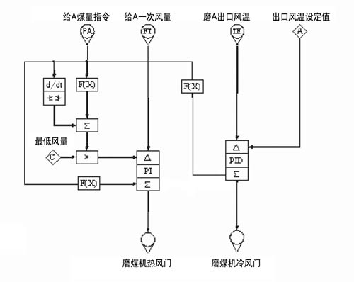

  4.5 磨负荷的优化控制方法
  磨的负荷控制对提高采用直吹式制粉系统的机组的负荷响应速度比较关键。磨煤机冷、热风挡板调节器前馈修改为本磨煤机对应的给煤指令的函数,保证投入自动后,加煤过程中热风挡板开度同步增加,冷风挡板开度同步减小,提高磨出口风粉温度和一次风量的调节品质。同时磨一次风量定值中加入给煤指令的微分前馈,保证升负荷加煤时,一次风量先动态超调将磨煤机中蓄粉迅速吹出,以适应负荷变化对炉膛发热量的需要。但给煤指令的微分前馈也不能太大,否则加负荷时会降低煤粉细度,导致燃烧经济性下降,降负荷时会引起煤粉管道堵塞,严重时跳磨。
图9 磨调节系统框图

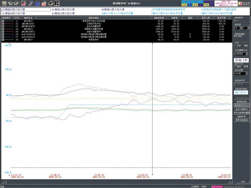

  5 闭环控制系统逻辑优化效果

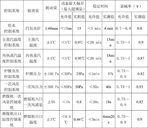

  5.1定值扰动试验数据及曲线
  在进行了模拟量方案优化以后对各个系统进行了定值扰动试验,从过渡过程曲线上读出过程变量与设定值的最大动态偏差(正、负方向),以及相关的稳定时间、衰减率等品质指标都符合模拟量控制系统负荷变动试验指标。
  表1 国华锦能公司1#机组定值扰动试验表
图10 汽包水位定值扰动曲线

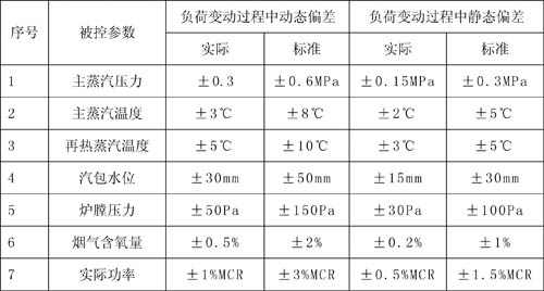

  5.2 负荷变动试验数据及曲线
  在进行了模拟量方案优化以后对各个系统进行了性能测试,从过渡过程曲线上读出过程变量与设定值的最大动态偏差(正、负方向),主汽压力、主汽温、炉膛负荷、汽包水位等主要参数控制品质完全满足DL/T 657-2006《火力发电厂模拟量控制系统验收测试规程》的相关要求,基本达到标准DL/T 657-2006规定的优良指标。
  表2 模拟量控制系统负荷变动试验指标
  注:表中数据取自2007年3月28日300MW-600MW间负荷变动试验的结果,负荷变化速率为1.5%MCR/min。
  如图11、图12所示,分别是逻辑优化后机组升降负荷时的趋势曲线。
