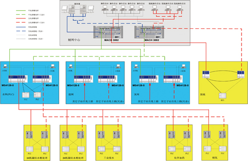

2.1 网络拓扑结构选择
    网络拓扑结构指的是网络节点的地理分布和网络互连关系上的几何构形。常见的网络拓扑结构主要有:总线形拓扑、星形拓扑、环形拓扑及它们的混合型。
    蒲光电厂网络结构采用双缆冗余星形拓扑结构,可以克服一般星形拓扑结构的缺点,使网络的可靠性大幅度提高,同时系统造价比冗余以太网环要便宜得多。
    具体的实现方法是:
    ●  在机炉单元控制室中,配置两台主光纤交换机;5台操作员站分别插入2块3com PCI 100M以太网卡,2台服务器各插入2块3com PCI 1000M以太网卡,并分别接入不同的光纤主交换机。
    ●  在锅炉补给水控制室,配置两台交换机作为整个水网的主交换机,锅炉补给水的PLC和水网其他子系统的分支交换机分别接入不同的水网主交换机,水网主交换机再接入到辅助网络的主交换机上。
    ●  在除灰车间控制室,配置两台交换机作为整个灰网的主交换机,灰网子系统分别接入到灰网的主交换机上,两台灰网的主交换机再分别接入到两台辅助网络主交换机上。
    ●  在输煤车间控制室,配置两台交换机作为整个煤网的主交换机,煤网子系统分别接入到煤网的主交换机上,两台煤网的主交换机再分别接入到两台辅助网络主交换机上。
    ●  主交换机放置于本系统所提供的机柜中,分支交换机放置于各子系统所提供的控制柜中。
    整个系统的网络拓扑图如图1所示。

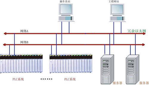

2.4 系统的高可用性
    本系统采用了三种冗余方式:网络冗余、服务器冗余和IFIX数据采集冗余,示意图如图2所示。

    本系统采用了网络冗余、服务器冗余两种方式。
