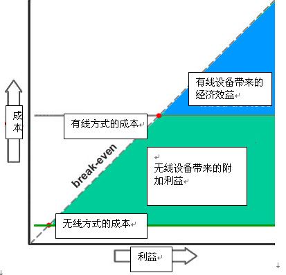

    要选用无线而不是有线现场网络有很多原因,但是最大的原因在于安装成本。假如干脆不用或者大大地减少使用现场接线,则意味着在安装调试的接线和人工投入方面会有可观的节省。
    估计的结果可能会有所差别。但是当您开始对测量点安装的前期成本进行计算的时候,――包括设计、采购、安装和启动,以及典型的有线模拟测量点需要的配套基础设施――您会发现所有这些成本加起来远远地超过了测量设备本身。
    假如有线系统的一些基础设施――电缆槽、接线箱、接线板、机房等等――容量不足需要扩展以便容纳更多测量点的时候,成本可能会更高。 对于自动化设施,例如I/O 接口板,控制器和软件许可等等,所需成本也是同样的情况。
    与此相比,要增加一个智能的无线测量点所需要的成本仅仅只有有线模式的很小一部分。
    这就极大地降低了经济方面的障碍。 过去因成本高昂而不能采集的信息,如今已经唾手可得,使您的操作大大改善。
    通过降低添加测量点的成本,成本效益提高,有线技术使得改善操作的障碍也降低了。
    利用称作“自组织网络”的无线技术,可以进一步降低障碍。同其他无线技术相比,这些网络在安装和扩展方面甚至更加容易。只要每个新增加的无线设备处于网络中的任何其他设备的范围之内,一旦安装完成,即会自行加入网络。 (要了解关于这个题目的更多内容,请参阅课程“自组织网络的规划与安装”)
