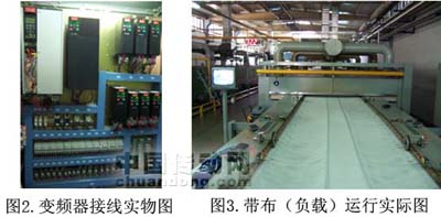

    在这个大的趋势下,邵阳二纺机通过与Danfoss的技术交流,最后决定采用Danfoss变频器加同步卡的方案来实现分链条传动。Danfoss同步控制有近十年的生产应用经验,技术成熟可靠,以在同类应用中广泛使用,完全满足邵阳纺机公司提出的技术要求,并提供可靠的后期维护和技术支持,可使用户放心使用。其变频控制柜实物图如图2所示,图3为主从分链条上布(负载)运行实际情况图。
    此次在拉幅定形机应用中的基本结构为:对主链条以单独变频器控制,并通过总线通讯形式,对其加以控制;在从动侧,以danfoss变频器加同步控制卡,在准确获取主从电机编码器信号后,对其加以运算,得出从动电机的速度与位置指令,实现主从电机的同步控制。其控制方式简单,设备一体化程度高,且运行可靠。且各种信息指令可方便的通过总线反馈给PLC和触摸屏等上位机,实现自动控制功能。
