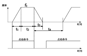

    所谓点动运行,就是变频器在停机状态时,接到点动运转指令(如操作器键盘点动JOG键、定义为点动的多功能端子信号接通、通讯命令为点动)后按点动频率和点动加减速时间运行。
    点动的参数设置包括点动运行频率、点动间隔时间、点动加速时间和点动减速时间四个。如图1所示,t1、t3为实际运行的点动加速和点动减速时间,t2为点动时间,t4为点动间隔时间,f1为点动运行频率。点动间隔时间是从上次点动命令取消时刻起到下次点动命令有效必须等待的时间间隔。在间隔时间内的点动命令不会使变频器运转,变频器以无输出的零频状态运行,如果点动命令一直存在,则间隔时间结束后开始执行点动命令。
图1   点动运行说明
    如无特别指明外,点动运行均按照从起动频率起动的方式和减速停车的方式进行起停。

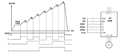

    多段速运行,是指通过多功能输入端子的逻辑组合,可以选择多段频率进行多段速运行。最多可以达到16段速运行。
    在多段速运行下,变频器能连续、断续,保持最终值,可以方便在如下情况使用:风机或鼓风机根据季节进行风量切换;涂装设备根据需漆的零件切换等等。
    如图2所示为多段速示意,通过多功能输入端子X1、X2、X3的不同逻辑组合,可以按照表1选择普通运行频率和1~7段速进行多段速运行。

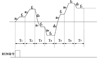

图3   简易程序运行图
    图3为简易程序运行示意图,其中a1到a7、d1到d7为所处阶段的加速和减速时间,f1到f7为每一阶段的运行频率,T1到T7为每一阶段的持续运行时间。
    简易程序运行方式可分为单循环后停机、单循环后保持最终值和连续循环三种。

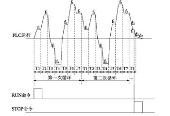

    (3) 连续循环:变频器完成一个循环后自动开始下一个循环,直到有停机命令,如下图6。
图6   简易程序控制连续循环方式

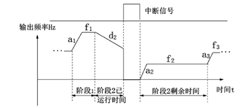

    (2) 从中断时刻的阶段频率继续运行:运行中停机(由多种运转指令方式引起的各类停机命令、变频器故障引起),变频器自动记录当前阶段已运行的时间,再起动后自动进入该阶段,以该阶段定义的频率继续剩余时间的运行。下图7所示为该起动方式示意图。
图7   简易程序控制起动方式2
a1:阶段1加速时间  a2:阶段2加速时间
a3:阶段3加速时间  d2:阶段2减速时间
f1:阶段1频率  f2:阶段2频率  f3:阶段3频率

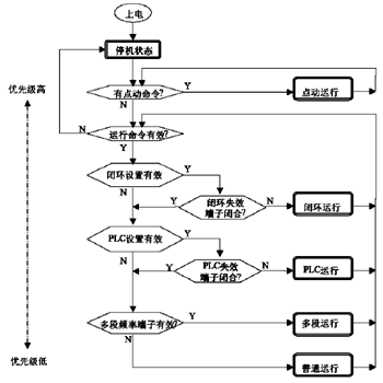

    在以上各种运行方式中,一旦有外部控制要求进行运行方式的切换时必须遵从特定的衍变逻辑,否则就会造成运行方式的混乱。这种衍变逻辑就是根据运行方式的优先级来定义的,在不同的变频器中有不同的优先级排列。
    图9所示为较常见的一种变频器运行方式的衍变逻辑:
图9   变频器运行方式的衍变逻辑
    在该衍变逻辑中,优先级高低依次为“点动运行”、“闭环PID运行”、“简易程序运行”、”多段速运行”和“普通运行”。很显然,点动运行高于其他任何运行方式。
