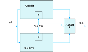

    冗余技术就是通过配置多余的同等功能的部件,并通过一定的冗余逻辑使它们协调地同步运行,使系统应用功能的实现得到多重保证。冗余的目的是为了降低失效率,提高整个应用系统的平均故障间隔时间。
    通常按照冗余的程度可分为1:1、1:N、K:N等多种冗余。在当前元器件可靠性不断提高的情况下,1:1的热冗余显得有效而又相对简单、配置灵活且比较经济,因此,目前国内外的过程控制系统中大多采用这种方式。
    一个简单的1:1冗余系统如图1所示。部件1和部件2是具有同等功能的部件,在冗余控制逻辑F的协调下并联运行,完成系统某项功能。而互为冗余两个部件完成的功能与非冗余配置部件的功能对用户而言应当是等同的,这就需要采用冗余控制逻辑F协调部件1和部件2。冗余控制逻辑F使两个相同的部件1和部件2处于工作或者备用状态,实现输出功能和人机界面的单一性,而处于备用状态的部件实时跟踪工作状态部件的控制信息,并且与工作状态部件同步执行,保持状态的同步;当工作状态部件发生故障时,备用部件将瞬间无扰动切换为工作状态,接替控制功能。
图1   1:1冗余系统图

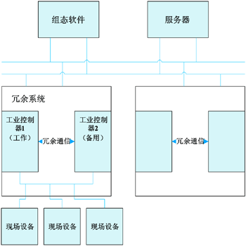

    2.1 系统结构图
    在本冗余实现方案中,系统结构图如图2所示。
    上位应用软件(组态软件、服务器)是通过工业以太网与下位设备(工业控制器)通信。两个冗余工业控制器之间通过冗余网络通信进行冗余、诊断等,保证数据和状态的同步。同时,由硬件逻辑电路确定工业控制器的工作/备用分配、仲裁以及切换。
    两个工业控制器上的软硬件相同。一个作为工作控制器,另一个作为备用控制器。当一个控制器被设置为工作状态,另一个控制器必须为备用状态。同样,也不可能两个控制器都为备用控制器。工作备用状态可以互相切换。
    工作控制器和备用控制器都能接受现场设备数据,但输出是由工作控制器控制的,即只有工作控制器才能将数据发送给现场设备。
图2   体系结构图

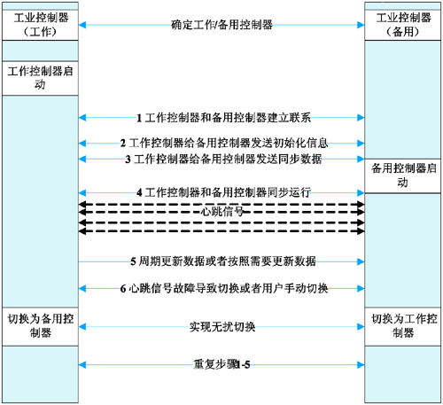

    2.2.1冗余过程
    工业控制器之间的整个冗余过程如图3所示。
    包括下面几个步骤:
    (1)硬件逻辑电路根据工业控制器上电情况及硬件地址确定工作/备用分配。
    (2)工作控制器和备用控制器建立联系并发送初始化信息及同步数据。
    (3)工作/备用控制器同步运行,由心跳信号保证。
    (4)周期更新数据或按照需求更新数据。
    (5)当心跳信号发生故障时实现无扰切换。
    (6)继续步骤2-4。
图3   冗余过程图

    2.2.5冗余控制器切换机制
    工作/备用控制器冗余切换发生情况有:
    (1)工作控制器硬件故障(包括拔除工作控制器、工作控制器复位、工作控制器电源故障等)。
    (2)工作控制器软件故障(可以由软件设定)。
    (3)在系统调试和维护时,手动进行冗余切换。
    当有主/从冗余切换需要发生时,由硬件电路具体实现切换,由数据同步和状态同步来保证切换时的无扰性。
