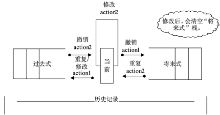

2 总体设计思想
    实现数据恢复的前提是记录各个时刻的历史信息,即各个时刻的数据;然后,在必要的时候响应“撤销”、“重复”的命令,实现历史的无损复现。
    从“撤销、重复”操作的角度,可以把不同时间点的内存数据信息划分为三个状态:过去式、当前、将来式。
    在每一个时间点上都有其对应的数据信息。在响应用户“撤销”或“重复”操作后,当前内存数据就需要恢复到特定时刻的内存数据。要实现这样的功能,显然,在每一个时间点上,需要记录反映此时内存数据信息的相关信息(简称为关键信息)。
    “时间点”可以根据每个软件的具体情况,在设计的时候予以明确,一般地可以定义在增加数据,删除数据,修改数据的时刻。下文为了便于说明,单独使用修改的时候,“修改”的涵义包含了“增加”和“删除”。
    以当前状态为分界点,在当前状态以前的各个时刻的状态称为过去式状态,在当前状态以后的各个时刻的状态称为将来式状态。在实现上,过去式和将来式的状态都采用“栈”的结构来存储。
    图1描述了在各状态的转换情况。
图1   状态变化示意图
    历史记录要求有延续性,不允许在历史中间插入一个新的状态,因为如果在中间插入一个新的状态,那么整个历史记录就是一个乱序的状态集合,而不是一个连续的状态集合。在修改后即有了新的状态,而这个原来的状态是在历史中间的某个时间点上,那么新的状态应该怎么记录呢?在这种情况下,只有删除原来状态后面的所有历史记录,形成一个新的历史记录表。

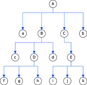

3 树型结构的特点
    树是以分支关系定义的层次结构。树是n个结点的有限集,在一棵非空树中有且仅有一个特定的称为根的结点;其余结点可分为若干个互不相交的有限集,其中每一个集合的本身又是一棵树,并且称为根的子树[1]。例如,图2的内容是一棵有15个结点的树,其中A是根,其余结点分成四个互不相交的子集:T1 = {a},T2 = {B,c,D,f,g,h},T3 = {C,E,i,j,k},T4 = {b};T1、T2、T3和T4都是根A的子树,且本身也是一棵树。例如T2,其根为B(下文中称呼为分支的根结点),其余结点分为三个互不相交的子集:T21 = {c},T22 = {D,f,g,h},T23 = {d}。T21、T22、T23都是B的子树。
图2   树的示例图
    树的结点包含一个数据元素及若干指向其子树的分支。结点拥有的子树称为结点的度。例如图2中,A的度为4,a的度为0。度为0的结点称为叶子。结点子树的根称为该结点的孩子(又称为子结点),相应地,该节点成为孩子的双亲(又称为父结点)。子结点有唯一一个父结点,父结点可以有多个子结点。

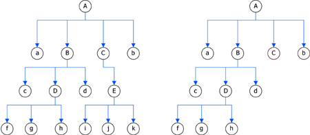

    4.1 方案的可行性
    “撤销”、“重复”操作涉及的状态是相邻时刻的状态,因此它们之间的数据有很多是一样的,有变化的只是数据信息中的一部分,这些变化体现在树型结构上就是某一棵子树的变化,本子树的概念大则包括整棵树,小则指单个叶子结点。子树的根结点就是需要记录的关键信息。
    图3左边是上一状态的树,右边是下一状态的树,子树C下的成员在当前状态下被删除了。
图3   相邻状态举例
    图3中,变化的子树为T = {C,E,i,j,k},其中,E、i、j、k结点在当前状态下被删除了。在此情况下,过去式栈的栈顶成员(当前状态上一状态的关键信息)就是结点C。而E、i、j、k结点并没有被记录下来,这样如果用户想回到图中左边的数据状态,怎样复现E、i、j、k采用“虚拟删除”的方案。
    在删除数据元素的时候,不是真正的删除操作,如上图中的元素E从C中删除,那么需要切断C与E的父、子结点的关系,形成两棵独立的树;同时,如果内存数据元素是可以被用户直接操作的,需要修改元素的属性,屏蔽这些元素达到删除的效果。因此,在某一历史状态下的内存数据可以分为:当前可用的数据信息和当前不可用的数据信息(虚拟删除的信息)。
    在数据保存的时候,只需要保存当前可用的数据信息,不需要保存已经标识为删除的元素和历史栈中的备份元素;而且保存操作之后,不需要再维持数据恢复功能,因此,在保存之前可以把历史栈和带删除标记的元素彻底删除。

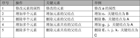

    4.2 关键结点的查找
    在修改操作发生的时候,需要记录新的关键结点。新的关键结点不是被操作的结点,而是子树的根结点。
    下面从修改单个元素、多个元素不同的角度去分析关键结点的查找。前提:“修改元素的属性”操作只适用于单个元素。
表1   各种操作的关键元素
    4.3 恢复过程
